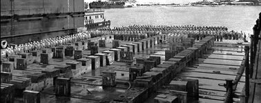

Nog 's terugkomend op de roest van de vloer... ik waardeer het dat je dit zo aandurft en ook op dergelijke schaal; maar op deze foto die je eerder toonde blijkt dat de roest ook in grote hoeveelheden vat had op de verticale delen. Ik neem aan dat je die ook nog op zulke manier wilt verweren. Doe je dat, dan voorkom je de bij sommige niet-wetende toeschouwers misschien ontstane indruk dat de vloeren niet roestend ijzer zijn maar houtwerk (!), alleen al wegens een te groot contrast met de schone wanden.
Ook kun je overwegen om het roestwerk wat afwisselender in tint te maken. Nu is het vooral bruinrood wat je hebt gedaan, maar in de referentiefoto zie ik toch ook oranje, donkerbruinrood, mintgroenachtig, grijs, paarsbruin et cetera. Probeer hier en daar 's een plasje water of olie toe te voegen, zoals ook op de foto te zien.
Hoe moeilijk de fragiele en fijn geëtste onderdeeltjes in dit project ook zijn, ik denk dat in deze bouw het goed en realistisch vormgeven van de verwering -nu je daarvoor hebt gekozen- nog lastiger is en, als je het ultiem geloofwaardig wilt aanpakken, ook ontzettend veel werk wegens de eindeloze detailschilderingetjes. Als er één punt is waar jouw verder meestal zeer zorgvuldig afgewerkte modelbouwprojecten nog van kunnen profiteren, is het extra aandacht voor de verwering. Zo vond ik die op je atoomkanon (https://www.modelbouwen.be/threads/m65-atoomkanon-done.13898/page-38) een klein beetje afbreuk doen aan het model en leek de verwering een ondergeschoven kindje. Dat is natuurlijk mijn mening als kritische toeschouwer tegenover een topbouwer die jij bent... zo'n commentaar zou ik nooit geven aan iemand die net twee jaar bezig was.
Wat ik wil zeggen is, dat je met deze nieuwe, zéér ambitieuze, bouw van deze drijvende mastodont, veel tijd en energie kunt steken in de roestverwering, bij een model dat het zeker waard is, zijnde moeite die je er zeker uit zult halen in de vorm van waardering en trots.
Nog even voortbordurend op wat ik schreef over de wanden.
De roestverwering die je op de foto ziet is grotendeels niet willekeurig zo ontstaan. Je ziet vanzelfsprekend schuur- / sleep- / snijstrepen. Nabij het reliëf dat tegen de wand aan zit, zie je die littekens in veel mindere mate of niet. Wanneer materieel dat zich op dit droogdok bevond in contact kwam met de wanden, ontstonden beschadigingen in de verf. Verf beschermt het onderliggend ijzer / staal tegen weersinvloeden. Zo ontstaat dus de roest vooral op de plekken van contact. Ik zou als ik jou was echt een actieplan van verweren maken en daarbij ook gebruik maken van zo recht mogelijke en horizontale roeststreepjes (niet overal natuurlijk), om de kijker mee te nemen in het verhaal dat daar vroeger het materieel langs de wand schuurde.
Wat de vloer betreft, denk ik dat die nooit een verflaag heeft gekregen.
Had mij al afgevraagd waarom je die pinnetjes in die blokjes aanbracht maar inderdaad, als je de kruiser wil fixeren in het dok en met het oog op eventuele verplaatsingen , is dit een heel goede beredenering.
Bedankt voor de reacties, de rest van de verwering van de ABSD kan pas gebeuren als het hele ding in de glanslak staat, waarvoor ik nog niet de moed aangevat heb. Komt een van de dagen aan bod. Het plan was om het onderste deel van de grijze gedeelten na het aanbrengen van de decals (er zijn er heel wat) met haarlak te behandelen en daar iets van een lichte "winterwash" op te doen, zodat ik het gevlekte uiterlijk van de foto's krijg. Dan pas kan ook daar met roest begonnen worden. Ik ga wel eerst de positie van de blokjes nog bepalen, dat wordt vandaag aangepakt.
Ik vond nog een goeie referentiesite waar heel wat foto's van ABSD's op stonden die ik nog niet gezien had: https://www.realwarphotos.com/#/gallery/advance-base-sectional-dock-absd/n22432/. Daar staat ook een foto van de houten blokken die ik nu moet plaatsen (zie attachment). Op deze foto viel me op dat veel van de blokken op de middelste rij per drie gebundeld zijn.
