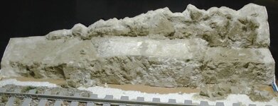

Bergachtig gebied, rails is aangelegd langs bergwand, in de bergwand is een pad gemaakt.
Met stukken piepschuim is een basis grondvlak opgebouwd en met een mes ruwweg in vorm gebracht.
Dan zijn de rails afgemeten, gebouwd en geplaatst. Ook al een stuk van het railbed aangelegd.

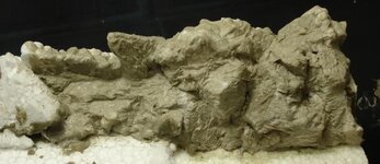

De rotswand is opgebouwd met stukjes gebroken piepschuim, gelijmd met
houtlijm (PVA) en/of ruim opgebrachte verdunde tegellijm.
De brokjes piepschuim zijn dan afgedekt met stukjes wc-papier en tissue gedrenkt in een papje.
Tissue is steviger dan wc-papier. Dus tissue voor een mooie bedekking en rotsstructuur,
wc-papier voor vullen en oppervlakte detail.
Opbrengen met stug kwastje werkt prachtig.
Papje : tegellijm (poeder) + water + flinke kneep witte houtlijm = dun papje.
(Kreeg dit idee van rotsen maken via YouTube)

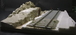

Diorama/Presentatie
Een nette grondplaat (omlijsting) maken vind ik niet het meest plezante aan diobouw, maar het
oogt toch wel netjes en het pakt makkelijker op ook... vooruit maar, kan maar beter nu gedaan zijn, want
als je dat later nog moet doen wordt het alleen maar lastiger. Moet wel de rand nog even afplakken met tape.
Ook de kieren op de hoeken nog wat bijwerken... de latjes kantelden tijdens de montage en waren ietsje krom...
De "beplating" van het grondwerk is Forex (gecoat etalagekarton) en is met hete lijm vastgeplakt.
Daarna is het grondwerk met stukjes piepschuim en tissue en wcpapier aangesloten op de omlijstende Forex plaat.
Daar heb ik weer dat papje voor gebruikt zoals eerder al beschreven bij het maken van de rotswand.
Eerst tissue voor makkelijk bedekken, daarna wc-papier voor textuur en fijn-afwerking.

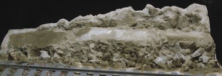

Na herbekijken van wat er plaatsvind op het pad, waren er wat aanpassingen nodig.
-Het vreemde abrubte hoogteverschil in het bergpaadje is nu gelijk getrokken.
-Het plots versmallende bergpad vond ik nu onlogisch en heb versmalling geloofwaardig gemaakt door
het ter hoogte van de versmalling af te laten brokkelen.
Verder is het gesteente uitgebreid, incl. een handjevol losse brokken gesteente.
Zo was het voor de aanpassingen...
...en zo is 't nu. Fijn gesteente en begroeing volgt later, inclusief een rijtje Berkenbomen.
In bovenstaand tafereel ligt een handvol losse steenbrokken die afzonderlijk gemaakt zijn.. met :
-brokjes piepschuim
-papje (u weet wel... van hierboven, zie : rotswand.
-strookjes wc-papier : laagjes van elkaar gescheiden.
Hoe ?
Brokje piepschuim (op een prikker) insmeren met papje.
Reepje papier erop en met insmeerkwastje het papier tegen de vorm duwen, ook kleine toefjes pap toevoegen.
Rustig an beetje tamponneren en aldus het reepje om het piepschuim werken.
Niet meer tamponneren dan nodig is om ontstane vouwtjes en plooitjes te laten verdwijnen, want
door het getamponneer valt het papier snel uit elkaar en wordt het papier maché.
Hoe vaker je dit herhaalt hoe zachter de vorm van de brok wordt.
Eventueel na droging het prikgat dichten.

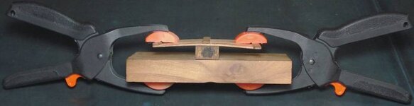

Om een lichte doorbuiging van de oprijplank te krijgen is deze aldus in een speciale pijnbank gezet voor ... buigen of barsten...
Droog werkt niet, heb dat gemerkt na 48 uur. Toen de plank nat gekwast en opnieuw in de tangen genomen... dat werkt.
