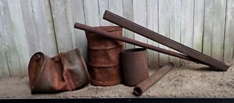

Olievaatjes afgewerkt, weer een ministapje dichter bij de finish.
Goed weekend vrienden, tot later ! G.
Ik weet niet of dit de olievaten zijn, waarmee je een demonstratie hebt gegeven op de ledendag voor 2 jaar ?
Het lijken me in ieder geval bekende stukken, waarvan we dan het genoegen hebben gesmaakt om ze te zien ontstaan...
Ik moet Walter hier wel gelijk geven, oh Meester... gij toverde waarlijk voort
Knap grondwerkje ook. Zo eenvoudig en toch zo perfect.
Mark, dat zijn ze inderdaad. eindelijk komen ze van het schap eens op een diorama terecht.
Verder heb ik nog wat ander roestig spul gefabriceerd om de vaten mee aan te kleden. Een U profiel, enkele buizen, een hoge pot...
