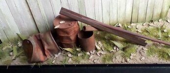

De weinige vrije tijd die ik onlangs had heb ik opgevuld met het aankleden van de zijkant van het diorama. Na het inlijmen van de grasjes heb ik de buizen verlijmd alsook het stuk U-profiel.
Het maken van de grasjes deed ik door de vezels in dezelfde richting te ordenen tussen duim en wijsvinger, zeer simpel, en met het pincet doopte ik deze bosjes in licht verdunde houtlijm. Nadat deze dan een plekje kregen, nam ik met een fijn penseel het teveel aan houtlijm weer weg. Met de airbrush nam ik dan de synthetisch aandoende glans van de vezels weg. Ook de rode vezels kon ik zo weghalen met wat dor groen erover. Daarna heb ik dan eikenbladeren van Fredericus Rex (papier) gelijmd in een zo natuurlijk mogelijk voorkomen...door de wind bijeen geblazen in de buurt van de geroeste vaten, losjes op en tussen de grassen...vooraleer ik dit deed, kregen deze wel een herfstkleurtje uit het spuitpistool, zeer gemakkelijk terwijl ze nog op hun papieren raampje zaten. Ik gaf ze een beetje model door met een pincet en een tandenstoker te bewerken. De herfstbladeren moeten nog wel van extra kleurtinten worden voorzien, de lichte kleur zoals nu op de foto's te zien is, is slechts basis. Ook zijn er plantjes tussen het gras te zien, dit zijn echter simpelweg de negatieve vormen van mijn papieren varens van Fredericus Rex, de sprue zeg maar. Ze lijken perfect op kruidachtige gewassen tussen het gras en ze zijn gratis ! Ik heb ze enkel wat bijgesneden aan de voet. Ook deze kregen een groen kleurtje welk bij de rest van de groentonen inpast. Er komt wellicht nog wat meer groenige structuur aan te pas, we zien wel...

Dit is niet meer normaal man.... als je die foto's ziet begin je te twijfelen of dit wel een dio op schaal is! :huh:
Het is weer prachtig Guy!
Alleen, het afval is nu allemaal metaal, misschien een (opgerolde) tuinslang om dat een beetje te breken?
Peter
ik zou, maar dat is mss een persoonlijke 'touch', een natte effect geven op de middeltste ton. Ik zou daarvoor Humbrol gebruiken. Als ik het juist voor het Clearfix. Want zo zien ze er maar droogjes uit. Maar het is zeker subliem in zijn geheel. De linkse volledig ingedeukt is zeker de kleuren goed gebruikt . Andere tonnen geven me een indruk van 1 toon. Neem niet als negatieve op hè.
Dat ziet er weer prachtig uit, amigo. Amai G, wat jij allemaal kan met papiertjes en vezeltjes...
Ik zit weer al met de nodige bewondering te kijken naar je werken.
