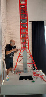

En we zijn vertrokken voor de opbouw en aankleden van de liftkoker.
In het echt stonden er voor 's nachts altijd ferme spots gericht op die combinatie, hier dus ook.(6x1W)
Om de volgende verdiepingen te kunnen monteren hebben we een de voorkant van de liftkoker een scharnier gezet. We kantelen die koker horizontaal, monteren wat klaar is en zetten alles terug vast tot de volgende sessie. Zodoende moeten we niet telkens de ladder op om de volgende verdiepen te monteren. Vandaar dat de voorkant van de onderbouw verwijderd is.
De liftkoker zoals op de foto boven is nog helemaal niet van hoogte, daar komt nog een flink pak bij...!
Buiten de onderbouw komen daar in totaal nog 15 verdiepen bij
Spijtig dat ik hier geen animatie kan posten. De verlichting die je nu ziet zal blijven en altijd aanblijven. Als de bezoeker in die volledigverduisterde ruimte binnenkomt kijkt hij direct naar dat gevaarte(nu nog niet echt). Als de begeleider daarna het algemene licht aansteekt dan valt het licht van de 'spots' van op de foto uit en begint het licht rond de liftkoker langzaam aan aan te gaan, verdiep per verdiep. Er zullen felle lichtflitsen te zien zijn die het gebruik van lasposten simuleren. En op datzelfde moment begint ook de kraan(met lading) op en neer te bewegen.
