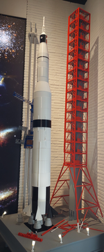

gaat knap zijn wat er te zien zal zijn met wat jullie hier tonen.

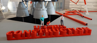

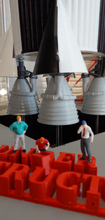

subliem gevonden en geeft meteen een indruk van de grootte met die figuurtjes op de voorgrond.
bouwwerk op de achtergrond is natuurlijk even subliem maar veel indrukwekkender.
petje af voor jullie prestatie al is deze nog niet helemaal klaar.

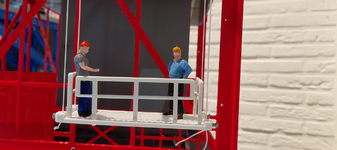

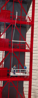

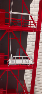

Ben een stille genieter van jullie project, hier zou ik de kabels toch proberen iet beter te verwerken.

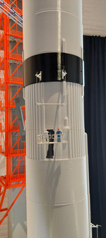

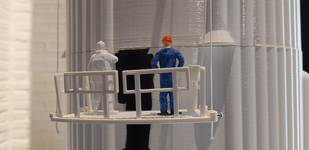

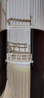

Misschien een rare vraag maar werd die in het echt ook ter plaatse geschilderd of kwam die geschilderd uit de assemblagehal ?
Helemaal geen rare vraag, die werd volledig in de assemblagehal geschilderd.
Maar het leek ons leuk om in het kader van 'Under construction' dat werkje 'buiten' te doen... :winking:
Tips graag...:winking:
Die touwen als kabels vind ik ook een spijtige zaak.
Neem twee of drie koperen draden of iets in die aard.
steek begin draden in bankschroef zodat die vastzitten en niet weg kunnen.
Aan het andere einde steek je in kop van boormachine en zet die in de laagste stand.
Indien goed gedaan krijg je mooie kabels die realistischer gaan zijn dan die koorden.
De dikte van de draad moet je wat inschatten zodat het klopt met de schaal die je behoogd.
Hoop dat dit een duidelijke uitleg is want is niet mijn sterkste kant.

In het kader van Artemis/Orion, die tijdens onze volgende open deur in de bloemetjes wordt gezet, kwam de vraag van onzen directeur om een extra SaturnV te bouwen. Artemis en SaturnV worden dan zij-aan-zij met elkaar vergeleken met de nodige uitleg erbij.
Heel wat onderdelen liggen al klaar, al onze printers draaien overuren...!
