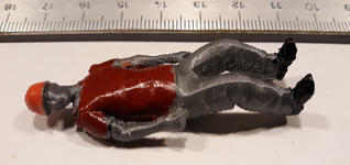

Heb net van 't net een 20tal figuurtjes gedownload in verschillende houdingen, zeker bruikbaar gezien ze een veiligheidshelm op hebben.
Net eentje geprint en wat kleurtjes met de nagellak van vrouwlief.
Voor alle duidelijkheid dit is een su-per-snel-le test om te zien of er iets bruikbaars van te maken is.
Volgende stap betere(fijnere) prints en zeker beter schilderwerk.

kan je ze niet gladder maken met zo'n aceton nevel? Heb dit ergens eens opgevangen.
Dat werkt enkel wanneer je print met ABS, Jerre, Chriske print in PLA (zoals de meesten en ikzelf), PLA is in tegenstelling tot ABS een plastic op plantaardige basis en reageert niet op aceton (ook al zijn er beweringen dat dit wel eventueel zou kunnen onder bepaalde ongedefinieerde omstandigheden).

persoonlijk print ik ook met pla , het eindresultaat hangt sterk af van de positie waarin je de figuren print.
het beste resultaat bekom je door deze tussen 35° en 45° te kantelen ipv gewoon rechtop.
na het printen gebruik ik ook Revel email color verf, grijs ,( ik weet het deze is niet zo gezond ) voor een eerste laagje als primer, ik heb het gevoel dat hiermee de ribbeltjes nog wat verminderen. daarna verf ik de figuren met watergedragen verf.
onderstaande figuren zijn 45mm hoog
