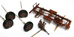

Update 1 van het schilderwerk.
De basis over het plastic.
Om het plastic van een basis te voorzien, wordt veelal gebruik gemaakt van primers.
Ik werk zelf het liefst met acrylverf over de grondig ontvette onderdelen. Ontvetten doe ik met lauw water en Dreft in een bakje.
Terug naar de verf :hiervoor neem ik glanzende/satijnglanzende verf en geen matte verf.
De reden hiervoor is dat matte verf gebruikt als basis er gemakkelijker weer af komt doordat je de onderdelen van het model meermaals moet manipuleren, deze is maw. niet zo slijtvast. Niets is zo'n domper op de vreugde als plastic dat door een verflaag heen begint te schemeren !
Een glanzende basisverf droogt niet alleen maar ze hardt ook uit, wat een sterk fundament inhoudt.
Over deze basisverfkleuren kunnen straks probleemloos matte en satijnglanzende kleuren toegepast worden.
Ik heb de wielen, het motorblokje en het chassis reeds van de basis voorzien.
Wordt vervolgd : carrosserie, deuren, bodemplaat...

Awel Guy, het klinkt misschien onnozel maar ik vind dit een goede en zeer bruikbare tip. Had hetzelfde probleem eerder ook reeds ondervonden en glanzende verf is inderdaad een goede oplossing voor een op het eerste zicht futiel probleem.
Inderdaad een interessante tip ! Meestal spuit ik matte verf als basiskleur waarover ik een laagje satijn vernis drapeer vooraleer te starten met het verweren.
Blijkbaar is het dus beter om wat satijn vernis onder de basiskleur te mengen ?
Hey G. terug een mooi resultaat man en een goede tip van die glansverf.
Heb het in het verleden al voor gehad dat de verf loste (was mat).
Bedankt voor de tip man.
