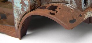

Toen ik daarmee klaar was, heb ik de airbrush gevuld met dunne mat bruine acrylverf van Tamiya die ik eerder al gebruikte (als de glanzende variant van de kleur voor de basis). Hiermee ging ik over naar de volgende stap van roestvorming. Er werd een flinterdunne behandeling mee gedaan, op plekken waar het roest prominent aanwezig is, zoals de doorgeroeste vloerplaten.
Ook op de body heb ik deze werkwijze gehanteerd om eenheid te behouden :
Om te tonen dat de matlaag bruin zeer verdund werd gespoten, deze detailfoto, ik hoop dat jullie de gesimuleerde roestwaas kunnen ontwaren op de garde boue :
Je ziet ook bij de opstapplaat (marche pied) dat de dunne roestwaas de tekening ervan mooi zichtbaar maakte (lucky me !).

Fantastisch Guy, echt waar, je zou zweren dat het een echte metalen garde boue is.

Schoon, wreed schoon. Zeer geslaagde waas die je met die verdunde laag hebt aangebracht.
Vraagje hierover : gebruik je dan meer verdunning i.p.v. verf en zo ja hoe zit die verhouding dan ?

Na de stap met de matte roestkleur heb ik een heel lichte glansvernis gemaakt, bestaande uit 90% Laquer Thinner en 10% glansvernis Clear van Tamiya. Hiermee spoot ik een heel subtiele satijnachtige waas over carrosserie en bodemplaat-onderdeel. Dit als voorbereiding van de wash behandelingen met olieverf. De acryls moeten immers beschermd worden en het zou spijtig zijn moest er nog meer afbladdering van komen !
Op de foto's zie je hoe de wash effect sorteert mits subtiel genoeg aangebracht, je kan de sterkte variëren door meer of minder white spirit toe te voegen. Voor de binnenzijde van de body ging ik nog iets dunner omdat het daarin al donker genoeg zal zijn als alles geassembleerd is.
Met een stofvrij doekje (nen ouwe zakdoek) kan je de delen die wat oplichting vereisen, aanpakken.
