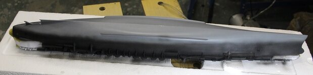

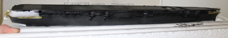

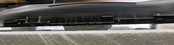

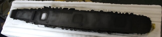

Het model is nu afgeplakt om in de grijze primer te gaan. Dit gaat vooral dienen om het PE en het resin te bedekken en ik ga dus lichtgrijs gebruiken. Daarna kan ik andere kleuren spuiten zonder last te hebben van een goudkleurige ondergrond. Aangezien alle verf van Gunze is, hoef ik niet mijn hele pot grijs leeg te spuiten. De achterste netten zijn er wel terug afgevallen bij het plaatsen van die papieren muur, die worden dus apart gespoten.
Al het kleine grut wordt op een nieuwe draaischijf geplaatst. Ik heb nu een extra drielinggeschut 25mm kunnen maken, maar er komen er nog twee tekort om te voldoen aan een blauwdruk die ik van de geschutsopstellingen gezien heb. Ik heb nog vier loopjes over, maar geen van de grotere onderdelen.
Nu hou ik me nog bezig met de vliegtuigjes, ik heb de cockpits al maar opengeboord, al heb ik geen PE voor het interieur.

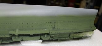

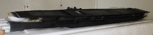

Profetische woorden van Wouter, want zonet is het gebeurd. Het was eerst de bedoeling om grijze primer te gebruiken, maar uiteindelijk ging het met zwarte primer toch sneller bij het bedekken van de grote partijen PE. Ze ziet er ondertussen wel een stuk minder opvallend uit.

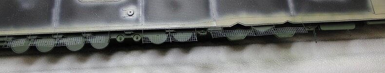

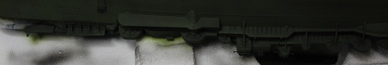

Omdat er zoveel PE aan de onderkant zit, moest de romp ook nog omgedraaid worden. Om de netten niet te beschadigen, werden een paar blokjes piepschuim onder het dek gestoken.
Ook de kleine stukjes werden in de primer gezet. De kanons werden daarbij ook onderaan niet vergeten.

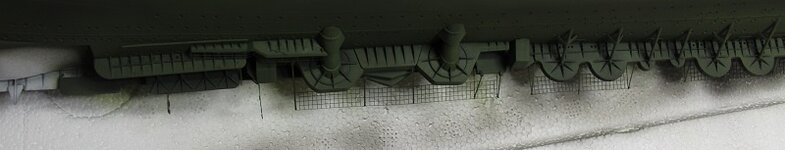

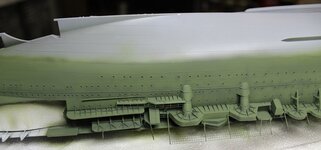

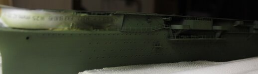

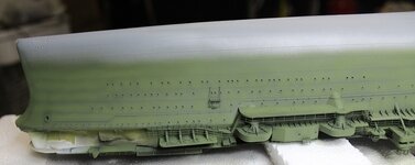

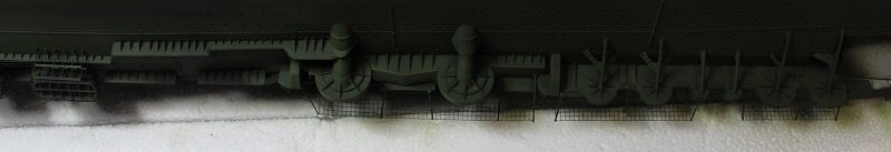

Nu kon de hull in de donkergroene kleur gespoten worden. Ik had deze kleur, Gunze 80 Khaki green, niet teruggevonden in de winkel. Daarom heb ik naar eigen inzicht NATO groen gebruikt, waar ik nog wel voldoende over beschikte. Nu werden de vorige stappen nog eens herhaald met het groen, dat nu dekkend werd aangebracht.

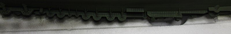

De volgende stap is een donkergroene pinwash.
Bedankt, Wouter. De "pinwash" is met de airbrush aangebracht, met wat NATO zwart bij het groen en daarna wat dunkelgelb voor de highlights. Er is aandacht besteed aan de plaatsen waar het water afdruipt, dus elk driehoekje heeft een spoor gekregen.
Een paar kleinere spullen hebben ook hun kleur, maar sommige stukjes gaan nog met een andere kleur groen overgespoten worden, net als een deel van de romp.

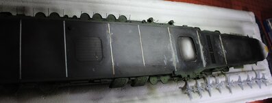

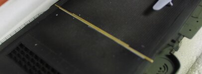

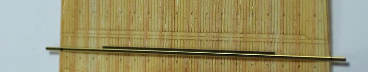

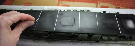

Nu moest ik nog iets regelen op het dek, voor als straks het hout er op gelijmd wordt. In het plastic dek zitten er diepe expansievoegen, die allemaal dichtgelijmd worden met Evergreenstrip.
Hier had ik een vel PE voor gekregen met de vorm van de voegen in een achttal strips. Elke strip is verschillend in lengte.
Ze zouden allemaal mooi over het dek gepast hebben zoals deze, maar nu blijkt dat ze voor mij onbruikbaar zullen zijn.
Deze foto toont waarom: het dek van Shipyard is om te beginnen al een centimeter smaller doordat de PE zijranden niet meegeteld worden. Dat had ik nog kunnen oplossen door de strips aan de kanten te trimmen. Maar er zit een flap aan elke expansievoeg die ook nog eens overal breder uitgesneden wordt in het houten dek. Daardoor vallen er aan beide kanten gaten als ik dit uitsnijd. Nu is het niet zo moeilijk om zelf wat strips op maat te snijden, maar om die mooi recht en vlak te lijmen voordat het dek er op zit is niet zo makkelijk. Ik wil de voeg namelijk eerst primeren voor het dek er op komt.

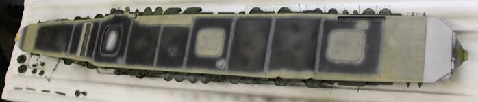

Er komt nu een hele plezierige update bij, eigenlijk is dit het moment waarop ik al sinds het begin van de bouw heb zitten wachten. Het houten dek is namelijk zonet op zijn plek gekleefd. Dat wil zeggen, dat er eerst een voorbereidende laag verf op het dek moest komen. De uitzettingsvoegen waren ondertussen gescratcht. Ik had eerst de volledige voeg zelf gesneden uit een stuk, maar het was onmogelijk om de randen 100 procent af te werken zoals een etsdeeltje en daarom leek het niet helemaal recht. Ik besloot om alle stukjes ets van Fujimi dan toch maar te gebruiken, nadat ze op maat afgesneden waren en nadat alle flappen er af gebroken waren. Dit lukte door een keer maximaal naar onder en naar boven te plooien en dan een kerfje te maken aan het uiteinde van de plooilijn, maar het was toch een klus die per stukje ets bijna 10 minuten in beslag nam. De overgebleven stripjes mochten namelijk geen plooisporen of deuken vertonen, gelukkig had ik de Mastertools lange plooibank. De flappen werden dan wel uit stripjes metaal gesneden, maar ze waren allemaal wat minder lang dan de voegen zelf en ze konden nu uitgelijnd worden tegen de etsdeeltjes, die mooi plat lagen.
Nu werd al het PE op het dek in een lichtere kleur gespoten. De dekranden moeten volgens Fujimi in dennenhoutkleur, wat wel erg licht is. Ik heb twee variëteiten dunkelgelb over elkaar gelegd zodat er uiteindelijk een kleur overblijft die niet meer sterk contrasteert met het hout van het dek straks. Over 80 procent van die rand moet toch een camouflagekleur komen. De voegen zelf worden Kure grijs gespoten waar het dek ongeschilderd is, misschien overspuit ik de voegen mee als ze in de camo komen, want anders moeten ze weer afgeplakt worden.
Nu werd op het achtereind van het dek een strook wit gespoten. Dit stamt van de periode toen er nog geen camo op het dek gespoten was. Een tip van Marijn Van Gils in mijn topic op The Ship's Forum is om de aanvliegmarkeringen in wit-rode strepen te laten doorschemeren onder de groene camo en daarom zet ik eerst de strepen in volle kleur. De witte strook zal dus nog afgeplakt en rood overgespoten worden, waarna hij grotendeels weer zal verdwijnen onder de camo. Met het restant van het wit in mijn beker heb ik dan de bovenkant van de netjes al maar wit gespoten. DE onderkant zal een tijd later op het programma staan, wanneer het schip nog een keer ondersteboven zal liggen voor de laatste camokleur op de romp. Die lichtgroene kleur grenst namelijk haast overal aan het dek, maar dat zal op het einde van de rit bijna helemaal afgeplakt zijn met de camo-masking van Shipyard. Op dat moment kan er dus over de dekrand gespoten worden.

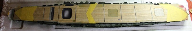

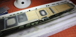

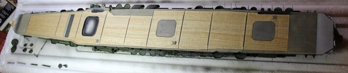

Nu alles op het dek in de grondkleuren staat, wordt de tube lijm bovengehaald die ook al dienst bewezen had bij het verlijmen van het dek van de Princeton. Dat dek heeft wel een zelfklevende zijde, maar je kan beter het zekere voor het onzekere nemen en voorkomen dat de lijmzijde loslaat. Dit was geen luxe toen ik de Princeton vorig jaar eens in de zon plaatste, de dekranden begonnen spoedig op te krullen en moesten opnieuw gefixeerd worden.
Een probleem bij het Shipyard dek van de Zuikaku is dat elke vierkante centimeter ervan een perforatie heeft voor de verankeringspunten van de vliegtuigen. Die zijn door heel het dek gelaserd, dus mag er niet teveel lijm op het plastic liggen wanneer het hout aangedrukt wordt.
Daarom worden alle lijmklodders een keer met een schaafmes dunner uitgesmeerd. Tijdens het hele proces heb ik daardoor maar een drietal gaatjes gezien waar de lijm in opgestuwd werd. De lijm van Bison kan je trouwens probleemloos lostrekken terwijl hij nog nat is. Een keer kwam dat goed van pas, want ik had het vel van een van de zelfklevende dekjes vergeten los te trekken! De lijm was gelukkig dun genoeg gesmeerd dat er nog een tweede laag kon gelegd worden.
Het dek van Shipyard is bedoeld voor beide Shokaku's, dus het is iets te lang meegeleverd zodat je de vroege fase van beide schepen kan uitvoeren. Om het achterste stuk dek van de Zuikaku in '44 te bouwen, waar metalen platen opgelegd waren, moet je een stuk wegsnijden; in feite had ik zelfs het PE over het houten dek moeten leggen, want deze platen waren afneembaar om na de landing van vliegtuigen het dek weer makkelijker begaanbaar te maken. Ik heb het hierbij wat anders afgewerkt, waarbij ik de dekrand van het houten dek afgehaald heb en tussen de plaat en het houten beslag verwerkt heb. Nu krijgen we een mooi overzicht van hoe het dek er zou uitgezien hebben als er nog geen camo gebruikt was. Je ziet er ook een nadeel van het houten dek op, de nerven van het hout lopen over de hele lengte van het schip door en je ziet dus een donkere band over het midden lopen. Wil je dit voorkomen, dan zal je delen van het dek langs de lengte-as moeten versnijden en in een andere volgorde terugleggen. In mijn geval gaat het niet opvallen, want er zijn maar drie strookjes hout die onbeschilderd blijven.

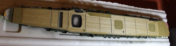

Das inderdaad een leuke update. En met dat houten dek op z'n plaats geeft dat al een heel ander zicht.
Die tip van Marijn is een goeie, als ik me niet vergis heeft hij dat ook toegepast op zijn Amagi.
Dat men zegt wat men wil, die houten dekken zijn een enorme verbetering.
We blijven volgen met enorme bewondering voor je werk en inzet.
Bedankt, ik heb er wel gisteren nog hier en daar wat lijm moeten bij onder smeren, iets dat onvermijdelijk blijkt bij zulke dekken. Vandaag kon er nog wat geschilderd worden aan het PE. Wat er in dennenhoutkleur stond, is nu weer geler gespoten omdat het eigenlijk in zwart-wit niet lichter mocht uitslaan dan het dek.

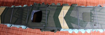

Nu moest het strepenpatroon op het achterdek afgewerkt worden. De streepjes zijn 3 millimeter breed, waardoor er 25 op het dek passen. Dit komt overeen met de tekening in Morskie. Het model in Gakken had er wel maar 21, dus was er weer ruimte voor discussie, maar met een breedte van 75 millimeter en tape van 6 millimeter breed is de keuze gauw gemaakt.
Tamiya flat red is hier over de maskering gespoten.
Dit geeft een fraai circuseffect, dat het helaas niet lang uitgehouden heeft.
De bedoeling is namelijk, dat dit ook weer overgespoten wordt met de bruine kleur. Ik heb er ook op gelet om niet te spuiten waar de groene afbakeningen aan de hoeken moeten komen, want ook daar wil ik de streepjes nog even goed zien doorschemeren.

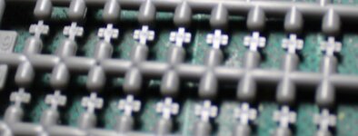

Nu terug naar de munitiekistjes. Bij Fujimi is alleen het deksel uitgewerkt en moet je de rest van de kist ontdoen van gietresten.
De PE-set van Infini voorziet detail aan alle zijden van de kisten en je kan er dus ook binnen in kijken. Daar zou je dan wel de patronen van de 25mm set moeten in stoppen, maar ik heb er niet meer voldoende van.
Ik heb er evenveel gemaakt als er in de kit voorkomen.
Ik besloot om er ook van het andere type te maken, om rekening te houden met de toename in het aantal afweerkanonnen. Niet dat dit type in de handleiding voorkwam, maar je ziet het wel op foto's van andere schepen.
Het plooien gaat zo goed dat je het meeste werk zonder lijm kan uitvoeren. Alleen de gesloten kisten moeten gelijmd worden om dicht te blijven en die zijn ook enigszins breekbaar als je niet op de volgorde van het uitsnijden let. Het zijn niet allemaal gewone plooilijnen, de zijkanten hebben dus ook een doorgeëtste groef en die kan doorscheuren als je zijdelingse kracht zet op dat stukje.

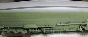

En dit is na een zwarte primerbeurt en een laag Kure grijs. Het is toch een aanrader om de PE-plaat aan de achterkant eerst grijs te spuiten, het is haast onmogelijk om alles wat deels openstaat achteraf in te vullen.

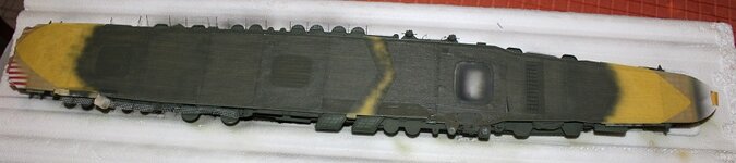

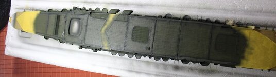

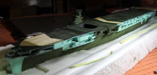

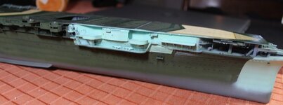

De Zuikaku is nu voorzien van schaduwen op het houtkleurige gedeelte van de dekbeplating. Voor de donkere schaduwen is Tamiya NAVO bruin toegevoegd, voor het lichte Gunze beige en wit.
Toen dat een dag gedroogd had, kon de Shipyard maskeringsset uitgepakt worden. Het is prima spul maar door de grote oppervlakte is de hechting op bijvoorbeeld strips van dekmateriaal of los hangende hoeken van PE-platen sterk. Het kan dus terug los getrokken worden maar dan moet je goed oppassen dat je niet teveel mee hebt.

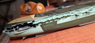

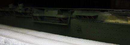

De groene camoverf brengt uiteraard een hele verandering van uitzicht met zich mee. Moeder had het schip gisteren nog gezien en was dus nu wat ontsteld.
Maar geen zorgen, want na de schaduwbeurt van vandaag met NAVO zwart en citroengeel als bijvoegsel zal het schema verder opgefleurd worden door de derde camokleur, die een soort barbecuegrills zal toevoegen. Hiervoor moet er wel nog enorm veel bijgemaskeerd worden.

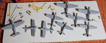

Nu concentreren we ons eerst op onze airwing. Ik had hiervoor geen IJN PE kunnen vinden, dus moest er vergeleken worden met wat er nog aan restanten van US Navy kisten over was van de Princeton.
Dit fret had ik toen in tweevoud, nu waren er al verschillende delen van gebruikt zodat er van de Avengers nog drie propellers overbleven. Ik had ook nog een prop van L'Arsenal.
Met deze grote propellerbladen kon ik net de vierbladige props van de Tenzans bouwen, maar ik moest de props eerst wel helemaal demonteren.
Een beetje bijplooien en de props waren klaar voor beschildering. Maar voor de grote Tenzans kon er nog een tweede stukje benut worden.
De Suiseis en de Zero's hadden een kleinere, driebladige prop. Voor de Suiseis was de spinner zelfs hol gegoten, zodat ik die een beetje kon uitsnijden voor de prop.
Bij de Zero's moest er een asje weggesneden worden, maar Fujimi heeft in elk geval voorzien dat er misschien PE props geleverd zouden worden en ze hebben afzonderlijke spinners toegevoegd.
Tenslotte heb ik het restant van de dekverf voor de Zuikaku in de cockpits gebruikt.

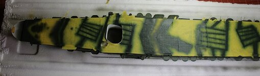

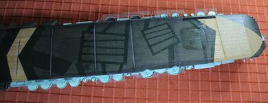

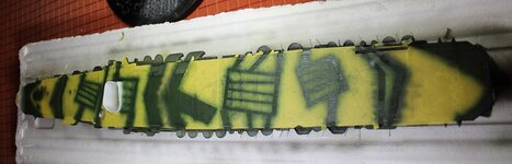

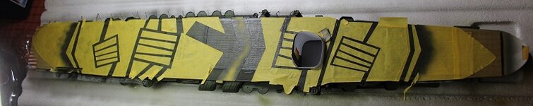

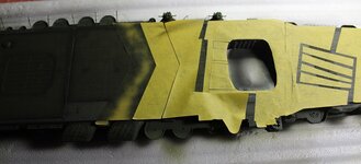

Nu moest de rest van de masking aangebracht worden om de derde camokleur, Gunze H59 zwartgroen te kunnen spuiten.
In feite heb je alleen de omliggende stukken tape nodig om de figuren te kunnen spuiten, maar je moet de figuren zelf als afstandhouder gebruiken om de binnenste vlakken te kunnen plaatsen.
Ik was ook al begonnen met het uitsnijden van de voorste liftschacht, want het masker daarvoor moest op de bodem van de schacht komen.
Maar toen ik bij het midden kwam stelde ik vast dat ik vooraan slecht begonnen was. Je moet het puntje vooraan niet gelijk leggen met de dekrand, maar iets er achter. Daardoor kwam de maskering niet uit bij het midden. Ik besloot om het toch overnieuw te bevestigen maar ik kon slechts teruggaan tot de plaats waar het dek vooraan terug bloot kwam te liggen. Omdat daar al de vorige kleur groen over gespoten was, zal er een lijn een halve centimeter verlegd zijn, maar die grenst aan een groot vlak zodat je het verschil niet gauw zal merken. Helemaal vooraan is het dan terug correct door het grote vlak door te knippen en een beetje te laten overlappen.
Nu was de maskering klaar om te spuiten, maar een zone moest nog steeds in de vorige kleur gezet worden en dat was de voorste liftvloer.
Die werd opengemaakt en dan met een papiertje afgeschermd tegen overspray.
De laatste kleur op het dek was inderdaad donkerder, maar ze is ook intenser, dus dit zal duidelijk opvallen op het model. Ik besloot wel om nog te wachten met het uitpakken tot de hull helemaal geschilderd is. Daarvoor moeten ook de laatste stukjes dekrand ingepakt worden. Dit gebeurt met de buitenkanten van de maskering.

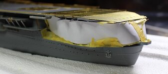

Ik was begonnen met het afplakken toen er nog een dikke laag sneeuw in de tuin lag.

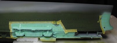

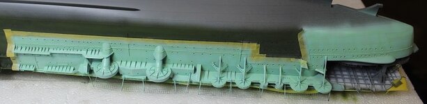

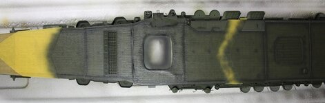

Vandaag was het al een pak minder. Wat is er dan allemaal gebeurd met de Zuikaku ondertussen?

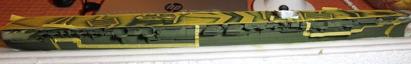

De driedubbele 25mm's zijn afgeplakt.
De zijkanten zijn klaargemaakt voor de spuit.

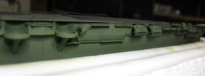

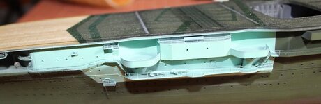

Het bleek dat de koepels voor de Zuikaku in lichtgroen moesten. Daarom is de maskering terug verwijderd.

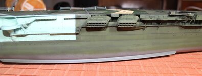

Daarna wordt het schip in de laatste kleur gespoten, terug bleekgroen.

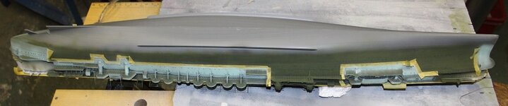

Een stukje karton wordt gebruikt om de romp af te dekken waar die al groen is.
Een deel van het werk moet weer ondersteboven geschilderd worden.

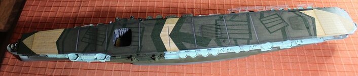

Eindelijk kwam het moment dat de tape er af mocht.
Het dek was prima gelukt, al moesten delen weer terug gelijmd worden.
Op sommige foto's is een lijn overspray te zien. Dit werd later gecorrigeerd met meer NAVO groen.

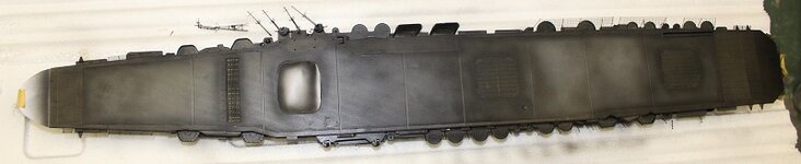

Het eiland was al donkergroen gespoten, toen er terug een laag NAVO groen over ging. Zo kreeg het veel diepte.
Het werd met contactlijm op het PE gelijmd.
Ik merkte dat voor het contrast het effect van de lichte overspray er niet verkeerd uit zou gezien hebben, als het met mate over de hele romp uitgevoerd zou zijn. Dit kan later nog toegepast worden.
