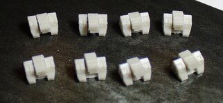

Eerst alle kulassen uitsnijden en plooien. Dit kan wel met vier tegelijk op de plooibank.
https://modelbrouwers.nl/media/cache/41/76/4176eb6982eb1a3eb6e2b48e2e6aa3c5.jpg
Dat betekent dat de helft al uiteenvalt omdat er een stukje zo fragiel is dat je het niet ongeschonden uit het fret krijgt. Dit plakken we wel weer terug.
https://modelbrouwers.nl/media/cache/7d/4c/7d4c08e2b258fb3ec4804558b2257eb2.jpg
Er gaan ongeveer net genoeg loopjes uit de twee sets komen om ook nog een paar driedubbele opstellingen te bouwen.

Eerst de loopjes vastlijmen, dat gaat wel makkelijker dan bij de driedubbele.
https://modelbrouwers.nl/media/cache/20/26/20267616c1713cb468e661a3b3808ca1.jpg
Nu kunnen de beschadigde viziertjes, die ook nog twee keer geplooid moesten worden, met een CA-applicator uit koperdraad teruggekleefd worden.
https://modelbrouwers.nl/media/cache/7d/d4/7dd45f4792e3f16ee922b062e1527527.jpg
De clips zijn hier ook bevestigd.
https://modelbrouwers.nl/media/cache/31/bb/31bb1b2504aa306117987cbe373350d5.jpg
En hier zijn de pintle mounts al op hun plek gezet. Door hun vorm hebben ze de neiging van de kulas af te springen nog voor je met de lijm er bij bent.

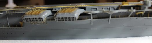

Ik heb ook de Veteran raketwerpers gebouwd:
http://www.navweaps.com/Weapons/WNJAP_12cm_AA_Rocket.php
De IJN ontwierp meerdere gestabiliseerde raketten, alleen de 12cm versie werd ooit ingezet in de strijd. Meestal waren er zes lanceerders op carriers. Er was een shrapnel oorlogskop zoals op een projectiel dat wel eens op kanonnen geplaatst werd, de Sankaidan type 3. De ontsteker werd ingesteld op een bereik van 1000 of 1500 meter.
Fujimi maakt gebruik van slide molding om de raketbuizen weer te geven, maar het blijft beperkt tot negen per lanceerder, terwijl er 28 horen te zijn. De behuizing heeft wel erg scherpe hoeken.
De set van Veteran geeft de mogelijkheid om zowel de open als de afgesloten opstelling te bouwen, waarbij de lanceerbuis de eerste stap is. Er zit heel wat PE bij voor de open versie, maar ik wilde het mooie resin gebruiken en dan is het beperkt tot een tandheugeltje. Het is weer niet duidelijk of er ook in de werkelijkheid voor de gesloten cabines gekozen was, want ik vind beide vormen in de boeken.
De heugeltjes zien er leuk uit, maar ze zullen nauwelijks zichtbaar zijn. Er zijn openingen die ik eerst voor luchtbellen hield, maar dit zijn de draaipunten voor de lanceerder.
Het nadeel van de kit is, dat er geen as voorzien is en er wat speling in de breedte is. Je moet dus de lanceerder rechts uitlijnen, zodat er voor de heugel genoeg plek is, en dan kijken of die niet scheefzakt.
Zoals verwacht passen ze niet zo goed op de platforms die voorzien waren. Dat komt door de tussenmuurtjes, die ik waarschijnlijk ga weghalen. De vier achterste lanceerders moeten nog een eigen platform krijgen op een hoger niveau dan de galerij daar, een foutje in de kit. Hiervoor moet ik nog info vinden.

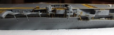

De relingen aan stuurboord zijn nu ook geplaatst:
In feite was dit makkelijker geweest als de schoorstenen er nog niet gestaan hadden, door de lengte van de stukken reling. Maar in de praktijk vallen die uit elkaar waar er geplooid is en kunnen de kleinere stukjes beter aangedrukt worden.

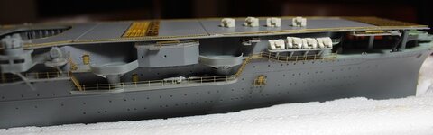

Het zal er niet op beteren met de grootte van de stukjes, aangezien de figuren nog gebouwd moeten worden. Maar er komt nog een intermezzo met de veiligheidsnetten aan, al zien die er ook erg fragiel uit. Nu eerst wat anders. De ankers van de Zuikaku worden ook vervangen door PE. Ze zien er in plastic niet slecht uit, maar waarschijnlijk zijn ze overscale, want de PE versies zijn haast 1/3 kleiner. Ik kon dit alleen vergelijken aan de hand van de tekening in Morskie, die op 1/400 is. Je moet er dus 1/8 bij doen, maar dan kom je zeker niet aan de grootte van de plastic ankers.
Dan heb ik me op het lanceerplatform achter gestort. De enige aanwijzingen hoe dit er moest uitzien, zijn de tekeningen in Morskie die afgeleid zijn van de werftekeningen.
Het platform is dus vergelijkbaar met dat aan de boeg, al moet het een stuk onder de rand van het vliegdek uitsteken.
Er is nog heel wat platformstructuur over van de kit, met sommige delen bestemd voor Shokaku. Die komen nu goed van pas.
Ook de stalen overblijfselen van de steundriehoeken worden gerecupereerd, want de structuur moet veranderen van evenwijdige rijen naar uitstralende rozetten.
Een ding gaan we wel anders doen dan op plan, er komen vier in plaats van drie lanceerders. Daarom komen er ook vier steunpilaren. Ik kopieer de gewelven van wat ik bij de overige platformen zag.
Een test om de hoogte van het platform te controleren. De pilaren werden zo bijgeschuurd, dat ze in een schuine hoek aansluiten op de romp.
Een rozetstructuur wordt uitgezet. Deze op lengte afgesneden driehoeken hebben dan wel geen perforaties maar bestaan uit hetzelfde materiaal als elders op het schip.
De laatst overgebleven lange driehoeken worden aan de basis gekleefd, deze hebben wel perforaties en die zullen ook te zien zijn omdat dit platform vrij hoog staat.
De lanceerders passen er net op met wat tussenruimte.
Nu zijn ook de landingslichten teruggezet, al is de positie nu helemaal hypothetisch.

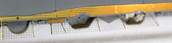

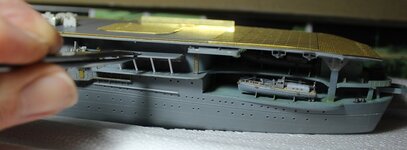

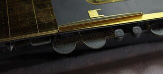

Vandaag komt er nog een toevoeging bij, de veiligheidsnetten.

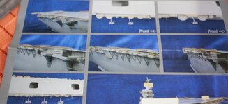

Deze zijn voor het geval er een toestel verkeerd landt en over de dekrand dreigt te rollen. Daarvoor worden zes netten uitgesneden met masten en zo'n dertig stukjes om ze te bevestigen aan de romp, op de volgende manier:
Dit ziet er een prima systeem uit, je zou denken dat met duidelijke instructies er niet veel mis kan gaan, want de netten haken goed aan de dekrand.
Helaas zijn dit de enige instructies die je krijgt om het PE op zijn plek te zetten. Er zijn maar zes balloons op de pagina, voor de grote netonderdelen. De zes netten hebben elk een andere vorm, de masten hebben elk een verschillende lengte en elke mast wordt op een specifieke plek op de hull vastgekleefd, maar je moet zelf uitzoeken of dat op de galerij, op de rand of er onder moet, of dat met type A17 (10 stuks) of A19 (20 stuks) gebeurt, of de masten in dezelfde volgorde als de instructiefoto moeten staan en of er een bepaalde hoek is waarmee het net omhoog moet staan. Ik heb uiteindelijk de netten kunnen plaatsen, maar niet heel recht en ik kon slechts zelden het juiste bevestigingspunt uit de foto's opmaken. Ik raad dus ook deze installatie alleen aan aan de ervaren bouwers. Nu ja, hier zijn de foto's.

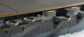

Morgen komt waarschijnlijk deel 2, de reddingsmanden. Ik weet niet of ik die al ga monteren, ze komen dicht bij de dekrand met daaronder het geschilderde plafond.
Bedankt, er zullen hopelijk zo weinig mogelijk ongecontroleerde bewegingen plaatsvinden tijdens het schilderen, maar iets zal waarschijnlijk toch nog loskomen. Nu zijn er nog een aantal netten bijgekomen die misschien dienen voor personen of zaken die van het dek af vallen. Om die vast te maken aan de dekrand, moesten er 32 steunen dubbel geplooid worden.
De netten werden deze keer gelukkig heel duidelijk aangegeven in de handleiding.

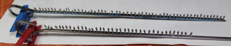

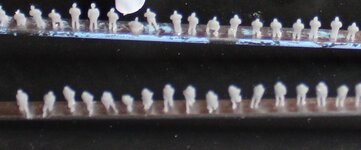

Ik heb de vier toegangstrappen naar het schip geplooid en opzij gelegd, want die waren onder andere op het sloependek opgeborgen tijdens de vaart. Nu ben ik begonnen aan het losknippen van de North Star bemanning. Bij heel wat mannetjes braken de voeten weer af toen ze van hun basis afgesneden werden. Ik heb nu al de "judomatch" op mijn satéprikker gelijmd.
Dat wordt overuren voor het vergrootglas :D
Wel superirritant dat de North Star Models mannekes zo vaak hun benen verliezen bij het (voorzichtig) losmaken. Bij de U-boot bemanning had ik dit ook voor. Ik vindt dit eigenlijk niet kunnen. Ik vraag me af of ze geen ander 3D print materiaal kunnen gebruiken dat minder fragiel is.
Als ze die mannetjes zouden printen met nog een pootje onder elke voet, dan zou je het daar kunnen snijden.

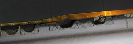

Fijn, fijner, fijnst, die vangnetten.
Dat zal ook opletten worden bij het spuiten want die fijne mazen zouden vlug kunnen dichtzitten.
Erwin, dan moet je nog weten dat er op een van die kleine netjes vooraan het vliegdek een grote druppel secondelijm gevallen was. Snel afgedroogd maar dat helpt natuurlijk niet veel, de meeste mazen waren dicht. Dat ding heb ik dus in een horlogeglaasje met aceton gelegd. Daardoor zette de lijm zich af tegen de kanten en was het in de mazen nog een dun vlies, dat maas per maas kon doorgeprikt worden met een eindje koperdraad. Daardoor heb ik het weer helemaal schoon gekregen. Van de verf gaan we geen last hebben, dat wordt een laagje Gunze grijs als primer en dan een licht kleurtje er over.

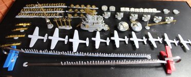

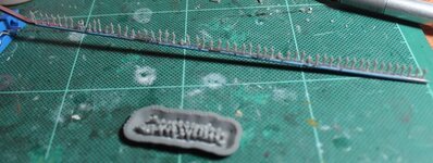

Vandaag is de tweede figurenset van North Star klaargezet op een prikker, deze gingen veel beter omdat ik er nu op heb gelet om ze zo ver mogelijk op het puntje van de kniptang te nemen. Maar enkele verloren er een voet bij. De volgende foto's tonen wat er nu allemaal de vitrine in gaat tot het op de draaitafel gezet wordt om te spuiten.

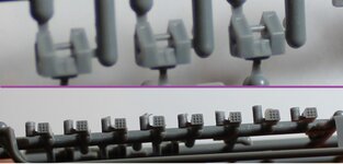

Ik kwam tot de vaststelling dat ik op een ding nog niet gelet had en dat zijn de 25mm munitiekisten. Vandaag heb ik dus een PE-set van Infini besteld. Ik twijfelde tussen dat en resin kistjes van Black Cat models, maar het leek me leuker als er een aantal van de kisten open stonden, plus het feit dat er veel meer kisten van die set gemaakt konden worden dan van twee - zij het goedkopere - resinkitjes. Maar het gaat wel meer werk opleveren, want elk kistje moet natuurlijk dichtgeplooid worden...
