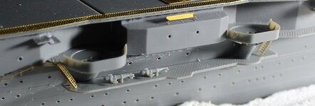

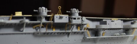

Toen was het tijd voor een nieuwe lading PE op de galerijen. Een heleboel trapjes werden toegevoegd en ik kreeg door dat ik tot hiertoe de trapjes verkeerd geplooid had, met de treden naar achter. Dat kan niet meer gecorrigeerd worden, want dan gaan er treden afbreken. Wat je in deze update zet, zou toch juist moeten zijn. Ik was wel even op zoek naar een stuk van de landingslichten. Ik had al op de tafel gezocht en onder het schip, want het stuk was niet weggesprongen maar gewoon naar beneden gevallen. Ik had het al even opgegeven maar het ding verscheen plotseling weer vanzelf. Het was aan een vingernagel gaan hangen.
Het voordeel aan de nummering is dat ze de naam van de kitonderdelen overneemt, dat maakt het makkelijker om te volgen. Ik heb wel een paar stukken van de galerij moeten bewerken om de trappen er in te krijgen, bij eentje was er bijvoorbeeld geen trapgat voorzien...
Vorige keer zei ik dat er geen PE voor de 127mm kanons voorzien was. Dat klopte niet, want er zijn voor elk twee afschermstukken voor de lader.
Het plooien ging erg makkelijk, zo klein als het allemaal is. Het plaatsen was wat lastiger, want het is niet helemaal duidelijk hoe de stukjes moeten hangen.

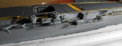

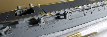

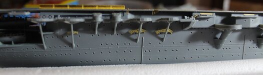

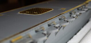

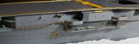

Het was al even uit mijn gedachten gegaan, maar ik moest nog wat doen aan de ondersteuning van de galerijen, waar een deel van afgeknipt moest worden omdat de structuur verder uitgewerkt moest worden. Helaas was dit nog een stuk lastiger dan de driehoekjes, hoewel deze stukjes iets groter zijn. Het bleek erg moeilijk te zijn om ze in een keer op de juiste plek te zetten, ook omdat er geen aanwijzingen op de romp zitten waar ze moeten uitkomen, buiten een hoogtelijn. De meeste van deze stukjes zijn een paar keer naar beneden gevallen. Gelukkig is daar nu niets meer van te zien.
Aan de stuurboordzijde waren er dan weer geen instructies, al bleek het mogelijk om uit de benaming van de stukjes af te leiden wel kitonderdeel ze moesten verfraaien.
Naast een verdwaalde galerijsteun zijn er ook al wat davits bijgeplaatst, al heb ik die voor het sloependek nog apart gehouden. Anders wordt het moeilijk om de sloepen niet mee in de camo te spuiten.

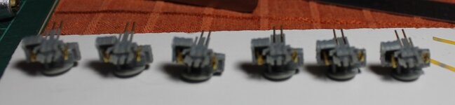

Nu begint de dolle pret echt. Ik heb het eerste pakket van 15 driedubbele 25mm-luchtdoelkanons geopend. Het was me zelfs niet opgevallen dat hier nog een bonus 16de kanononderstel in verborgen was, maar er zijn standaard maar 45 lopen meegeleverd en ik vond er maar twee bonus. Aangezien ik toch teveel single guns ga overhouden, is dit al een goeie manier om aan de nodige 18 driedubbele opstellingen te raken.
De loopjes zitten in het begin wel wat gammel in de kulas, het is de kwestie om ze in een acceptabele stand ten opzichte van elkaar vast te lijmen.
Ook bij de viziertjes is het opletten dat je alles recht plooit, want je mist snel de plooilijn.
De magazijnen zijn wel op een verstandige manier uitgewerkt, hier wordt niet met lijm geknoeid want de connectoren kunnen als paspinnen gebruikt worden.
Daardoor duurt deze stap maar een twintigtal minuten.

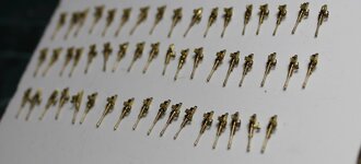

Nu alle driehoekjes aan de kanons gelijmd waren, moesten er nog twee toevoegingen gebeuren voor ze klaar waren. Eerst kwam de installatie van het harnas waar de schutter zich in moest zetten om het te richten. Hier was wel wat plooi- en buigwerk aan. Het buigen ging makkelijk met een fijne schroevendraaier en een mespunt.
Dat leverde snel een leger op.
Ook op dit geschut zat er een soort grendeltje, waar er uiteindelijk nog een vijftal van weggesprongen zijn.
Maar nu kunnen we weer 52 stukken toevoegen aan de collectie. Nu nog de raketwerpers en dan is de bewapening afgewerkt.
