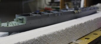

Ik ben ook al begonnen aan de dioramabodem, want de romp van het schip staat niet erg stabiel op de tafel. Hij kan door de smalle kiel naar beide kanten tien graden omvallen, dat is niet zo handig met allerlei nog losstaande delen. Ik had nog wat verpakkingsschuim van een verwarmingsketel, dat was ineens groot genoeg.
Het was ook diep genoeg zodat de romp er niet helemaal door zakte, er was alleen een gat aan de onderkant ergens in de helft. Daardoor moest ik wel de gegolfde kant bovenaan leggen. Dat zal waarschijnlijk niet gebruikt worden voor de golfslag, maar het biedt wel meer grip aan de volgende laag.
Het schip zit er zeker diep genoeg in.

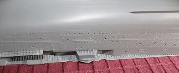

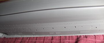

Nu er nog niets op het vliegdek zit, is het moment aangebroken om de catwalks rond het dek af te werken. Alle deuren in de romp worden weggeschaafd om er PE voor in de plaats te kleven. Alle steundriehoeken worden van onder de barbettes weggesneden. Het is vrij harde plastic dus dit is wel een hele klus. Er mag niks van blijven zitten, want dan passen de PE vervangstukken niet.

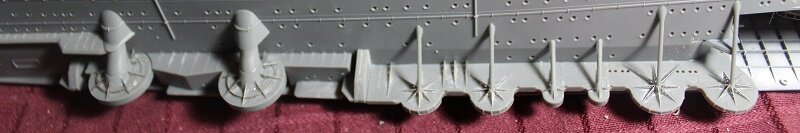

Al deze ronde barbettes zijn al glad geschaafd, ook de ejector pinmarks. Daarbij ging wel een ander detail verloren, want elke driehoek had ook een klein dwarsdriehoekje dat er niet is in PE.
Nu komt er weer een berg PE aan.
Bedankt, Luc. De volgende foto's tonen hoe de PE steunstructuur onder de dekranden volledig vervangen wordt door PE driehoekjes. Met een kniptang en een schaafmes worden alle overtollige stukken weggesneden, gaatjes worden opgevuld en dan kan het PE met een rond scalpel uitgesneden worden. Het PE is zo hard dat de scalpel er niet helemaal door geraakt en het stukje wordt losgemaakt door een beetje te draaien met de punt. Uiteindelijk ben ik hierdoor maar een paar stukjes verloren. Er waren er verschillende bij die zo klein waren, dat ik expres stukjes aanhechting er aan liet hangen om er meer grip op te hebben. Het stukje braam werd dan gebruikt om de driehoek in de romp te verankeren. Daardoor bleef het zitten terwijl er lijm aan het pincet kleefde, wat onvermijdelijk is als je stukjes moet vastnemen die kleiner dan een millimeter zijn. Dat kwam veel voor waar de rand van het dek het smalste was en leidde wel eens tot wat ergernis als het driehoekje liever aan de pincet dan aan het schip kleefde. Gelukkig hebben de kleinste driehoekjes geen gaatjes, anders zouden die toch dichtgezeten hebben.

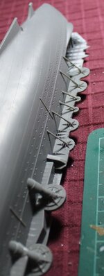

De acht kazematten van vorige keer, nu met PE.
Een driehoekje. De kleinste prikten gelukkig niet door de vingers, de grote heb ik een paar keer gevoeld.
De opluchting was groot toen ik voorbij dit smalle stukje was.
Ik heb er wel nog vijf losgeslagen door even aan de snijmat te draaien.

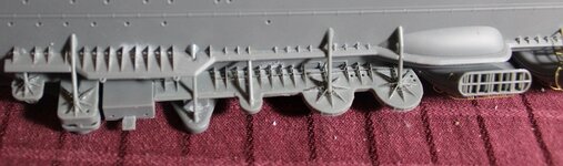

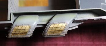

Dit grote stuk van de galerijen is stuk F29 uit de kit en wordt ook systematisch opgekalefaterd. Het kon pas vastgemaakt worden nadat de dekrand volgekleefd was, omdat je anders nog moeilijk de driehoekjes op hun plek kon zetten. Ik raad zelfs aan om de allerkleinste hoekjes al te plaatsen voor je het dek aan de romp bevestigt, want nu zijn ze niet meer zo makkelijk te bereiken.
Ik moet nu ongeveer op de helft van het aantal driehoekjes zitten. Ik was ergens verkeerd beginnen tellen volgens mij, de handleiding van het PE klopt ook niet helemaal.
adembenemend wat er op de foto's staat, ik zit weeral met open mond dit verslag te lezen.
Bedankt voor de aanmoediging, het fret met driehoekjes begint leeg te raken. Nog een kwart te gaan.

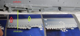

Hier moet vermeld worden dat je niet exact de handleiding kan volgen zoals op de foto's. De set is namelijk gemaakt voor de Shokaku en er is een miniem verschil met mijn kit.
Waar er op de Shokaku achter de uitkijkplaats tegen onderzeeërs niets voorzien is, stond hier bij Zuikaku een extra rangefinder. Daarom zijn er maar driehoekjes tot aan de groene lijn, daarachter moet ik zelf iets verzinnen. Ik heb er al eens eentje zelf geboord en gevijld, maar een stuk of vijf is toch andere koek.

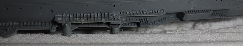

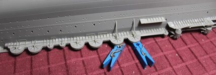

Nu konden de stutten gebouwd worden. Die zijn in plastic en dus een stuk makkelijker te lijmen maar ze moeten goed op de centers van de barbettes uitkomen. Dat hangt allemaal af van de hoek waarmee dit platform vastgemaakt is tegen de romp. Daarom moesten de twee spelden de boel wat naar boven drukken terwijl de lijm uithardde. Er moeten ook nog PE beugels komen tussen de stutten en de romp.
Nog een instinker, er is geen onderdeel H30 bij de platformen. Aangezien dit in de handleiding van de kit F30 is, bleek er toch PE voor meegeleverd te zijn. Maar ze maken het zo al ingewikkeld genoeg om de boel ook nog door elkaar te gaan gooien.
Een ander probleem is, dat ik hier al eerder een groot stuk PE frame geïnstalleerd had. De driehoekjes moeten hier dus tussendoor...
En alweer een platform afgewerkt. Hier valt ook weer op, dat de steunbalken dwars door verluchtingsroosters schijnen te hangen. Het is aan te raden dit te verwijderen op plekken waar er driehoekjes moeten komen, want het verhindert een gemakkelijke plaatsing waar ze in een reepje moeten ingepast worden.

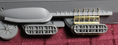

Hier werd een stukje van de catwalk voorzien in PE. Dit is er voor beide kanten, het ziet er moeilijker uit dan het is want dit is één stuk PE. Je moet wel vermijden dat het fout geplooid wordt of het breekt ergens. Ook nog net te zien is dat ik een deel van de driehoekjes onder de dekrand vervangen heb, zodat er een dwarsbalk in gezet kon worden. Zo klopt het beter met de bedoeling van de handleiding, die misleidend is in de benamingen.

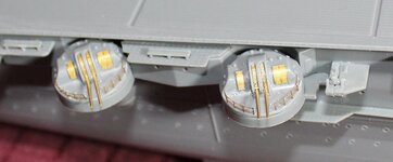

Nu was de eerste geschutsinstallatie aan de beurt. Het ging om 2 dubbele 127mm- opstellingen Type 89 A1 Model 2.
https://commons.wikimedia.org/wiki/File:Type_89_127mm_dual-purpose_gun.jpg
Dit is een opstelling zonder koepel, daarvan komen er later nog zes aan de beurt.
http://www.navweaps.com/Weapons/WNJAP_5-40_t89.php
Dit is een Type 89 A1 Model 3 op het slagschip Musashi. Het moest extra bepantserd worden om de luchtdruk van de 460mm-kanons te kunnen weerstaan. Op de Zuikaku gaat het echter om de Model 2 versie, te vinden nabij de schoorsteen omdat de afscherming de crew beschermde tegen de uitlaatgassen. Aber voorziet hier deze mooie gedraaide lopen die zowel voor de ongepantserde 127mm als voor het Model 2 bruikbaar zijn. Alleen een gaatje boren ergens onderaan de sleuf, want er komen nog PE rolluiken over. Het geheel wordt afgemaakt met een goed voorgevormde reling.
Vooral de smalle rolluikjes waren moeilijker op hun plek te houden en moesten een paar keer opnieuw geplaatst worden.

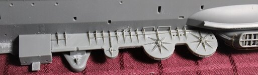

De barbettes aan stuurboord achteraan krijgen een afwijkende PE-structuur tegenover de plastic versie. Je ziet hier ook twee aanzetten voor de antennemasten, die ook aan bakboord al gezet zijn. Er zit een klein plastic tandheugeltje in dat beweegbaar blijft, waardoor je de masten beweegbaar kan laten. Ik heb ze nog niet geassembleerd omdat ze zeker nog een aantal keer zouden afbreken.
De middelste barbette aan stuurboord heeft een heel ingewikkelde constructie. Er zijn steunberen die door de catwalks steken en er zijn er die er overheen gaan. Achteraf bekeken kan je best een paar van die steunen al plaatsen voor je de catwalk er overheen kleeft, want ik heb ze op aanraden van Fujimi allemaal achteraf geplaatst en daardoor zijn er wel een paar driehoekjes gesneuveld.
De 127mm's tijdelijk op hun plek, deze worden apart geschilderd. Je ziet hier ook twee "bankjes" op de hogere platformen, ik stelde te laat vast dat hier ook PE voor meegeleverd is, dus die worden nog vervangen.
