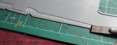

Alle steundriehoekjes in plastic gaan er af. Die zullen vervangen worden door geperforeerde stukjes.
Er mag niet meer van zichtbaar blijven dan de plek waar de hoekjes gestaan hebben, dus wordt er met een schaafmes en een schuurstokje nageschuurd. Aan de bovenkant worden alle antislipplaten aan de dekrand ook met een schaafmes glad gemaakt. Helaas is het antislippatroon van Fujimi net iets fijner dan dat van het Shipyard PE dat er in de plaats komt, maar het kan niet anders omdat er geen hoogteverschil mag komen tussen het houten opkleefdek en de PE antislipplaten. Ook de drie munitieluiken bij de liften gaan er af.

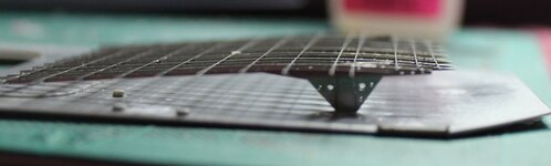

De steunpilaren worden afgewerkt met een paar driehoeken in PE, maar daar zit een constructiefout in.
Je ziet hier duidelijk dat er een stuk van de driehoeken door het geraamte heen steekt. Dit zal ik met een polijststeen moeten afslijpen voor de constructie mooi op het dek past.

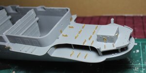

Op het sloependek zijn alle blokken voor de sloepen weggeknipt en de resten met een schaafmes weggehaald. Niet zo simpel als daarrond anti-slip zit.
De eerste lading PE-steuntjes is hier aangebracht. Elk van deze steuntjes bestaat uit een voor- en een achterkant met detail. Hierboven komt nog een tweede dek met weer zo'n formatie, dat merk je aan de PE deuren in de achterwand. Het valt wel op dat de plastic deuren vaak groter zijn dan het PE dat in de plaats komt. Je moet wel zelf kiezen welk type deur je overal plaatst, want dit is moeilijk op te maken uit de soms onscherpe instructiefoto's van Fujimi.

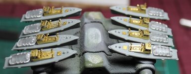

Bedankt voor de complimentjes! Zoals gezegd moesten de bootjes nu afgewerkt gaan worden, zodat het dek achteraan er op kan.

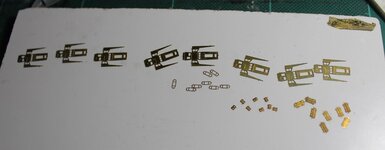

Er zijn acht motorboten en twee roeiboten bij. De motorboten bestaan uit een romp, het dek met stuurcabine en een stuk canvasdak, hier niet afgebeeld.
Fujimi heeft zeer gedetailleerde vervangstukken voor de stuurcabine, die uit vier stukjes zal bestaan. Ook voor het dek zijn er nog verschillende onderdeeltjes, zoals het luik voor het vooronder, een ankertje en wat reling.
De stuurcabine is goed te plooien met een tangetje. Het ruitje is wel fragiel om te plooien.
Ik heb twee opties om er een houten dek op te kleven. Bovenaan zie je het dek van Shipyard, dat de voorkeur wegdraagt. Onderaan zie je wat er bij de upgrade van Fujimi aanwezig is. Daar bij vind je ook alleen een oplossing voor de motorboten en niet de roeibootjes. Bovendien moet je meer stukken zelf uitsnijden dan bij Shipyard, waar alle openingen al uitgehaald zijn en je zo het plastic dek kan inpassen. Bij de pijltjes zijn de openingen in het dek van Fujimi te nauw en zou je materiaal moeten verwijderden om het passend te krijgen. Er zijn ook sporen van inbranden te zien. Dit is allemaal perfect in orde bij Shipyard.
Nog eens een vergelijking van de beplanking van Shipyard vergeleken met die op het plastic dek. Ze is veel fijner en je ziet zelfs de ankerpunten voor de vliegtuigen veel beter zitten. De positie van de lift en de windbreker lijken ook perfect overeen te komen, al zullen we dit pas late installeren. Deze keer zal dat wel nog vóór de beschildering van de romp gebeuren.
