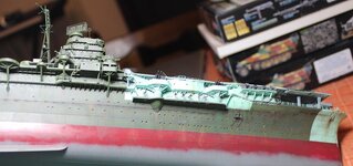

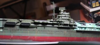

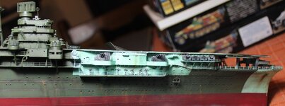

Bedankt voor het compliment, Marc. We gaan gewoon verder met washen, deze keer een donkerbruine wash. Dit is nodig om op de donkergroene kleur ook nog donkere aflopers te kunnen zien. Op het lichte gedeelte heb ik daarom minder aangebracht, vooral op de anti-mijnenkabel rond de hull. Alle grote kanonnen zijn nu geplaatst en de raketwerpers staan er ook al op. Ik moet zo dadelijk wel nog deze wash aan bakboord aanbrengen.
De washes van AK blijven ook veel beter bewerkbaar na het aanbrengen dan de liquid pigments van Lifecolor.

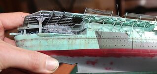

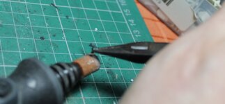

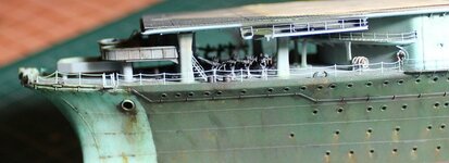

Bedankt voor de mooie woorden! Een achttal van de 25mm kanonnen moesten op een lastige plek geplaatst worden. Hiervoor had ik volgens de instructies wel gaatjes in het ankerdek geboord, dat achter de boeg gelegen is. Toen dacht ik al dat dit te dicht op mekaar gepakt was om vier kanonnen op te krijgen, want ze hadden geen rekening gehouden met een PE ladder die een deel van de beschikbare ruimte inneemt. Ik dacht ook dat de pennetjes van de kanonnen niet helemaal in het dek gingen verdwijnen, dus besloot ik om bij die acht stuks het pennetje er af te slijpen. Ook weer een riskante onderneming, want de draaiende polijstkop zou gemakkelijk het kanonnetje de kamer in kunnen slingeren. Het moest dus stevig vastgehouden worden bij het paaltje.
De vier gaatjes zijn hier te zien links onder het groene vliegdekdeel.
Elk kanon moest toch wel meer dan 10 seconden tegen deze steen gedrukt worden.
Het was wel de moeite waard, er moesten er maar twee gerepareerd worden en dat kwam door trillingen.

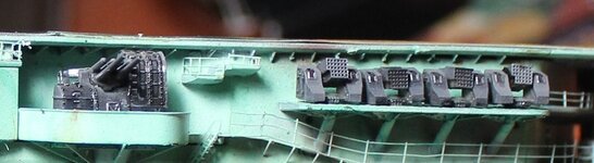

De driedubbele 25mm's zitten er nu ook op. Bij eentje moet ik nog een loop geschilderd krijgen.

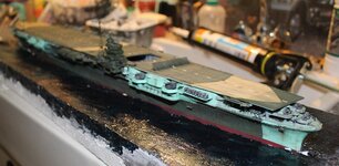

Er is toch nog iets te zien qua kleurverschil. Ik moet nog wel schuim op de golven brengen.
Nu zie je de verschillen met een CVL wel goed. Het vliegdek is een stuk langer. In vergelijking waren de Independences wel hoger opgebouwd, al hadden ze maar 1 hangardek. Ik vond ook dat de ankers van het kleine schip haast dubbel zo groot waren dan die van de Japanner.

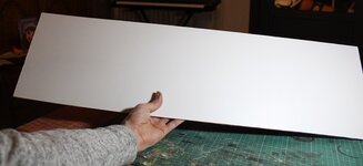

Ik was gaan kijken in de bouwmarkt om de hoek voor een dunne witte plaat om de sokkel af te werken. Zulke platen hadden ze alleen in 2,40x1,50m, dus had ik ze ter plekke in stukken moeten laten zagen. Daarvoor was het toen te laat, gelukkig vond ik op onze zolder nog een kleiner stuk meubelplaat waar ik dit met een zaagmachine van afgehaald heb. Maar die zaag deed de randen schilferen, dus heb ik er wat overschot bijgerekend.
Om de rand mooi af te werken, moest er toch met een cutter gesneden worden. De vier zijden moesten recht gesneden worden, op het einde voelt dat of er met een hamer op je wijsvinger geslagen is.
Enfin, dit stuk zal toch mooi in de glazen bak passen.
Dit staat nu te drogen zodat morgen het diorama hier op geschroefd kan worden. Dan kunnen we ons concentreren op de afwerking van het schip.

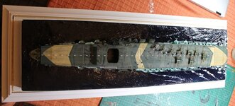

Het plastic kader wordt op de plank gemonteerd met behulp van vier kleine schroefjes. Dat betekent wel dat het diorama nu definitief vast zal zitten, want je kan het er niet meer langs onder uit drukken.
De verplaatsbare 25mm-kanonnen zijn nu aangebracht zoals het in de handleiding van Fujimi staat, want er bestaat weer weinig referentie over. Om ze mooi recht te kunnen plaatsen, boor ik een gaatje in het dek, ik snij zoveel van de plankenvloer af als er onder de grondplaat van het kanon zou passen en haal alle spanen en lijmresten er onder weg.
Ik heb ook de veiligheidsnetjes allemaal teruggeplaatst, net als de platformen naast het vliegdek waar je ook doorheen kan kijken door de fijne structuur.

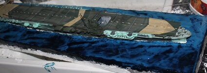

Nu ga ik de golfslag in het water brengen. Daarvoor wordt op enkele typische punten rond de hull montagekit gespoten.
Met een oud scalpel wordt dan op deze sliertjes lijm ingehakt zodat ze een rafelige kant vertonen. Bij siliconen lukt dit vaak nog beter maar bij deze acryllijm hier kan je er ook wel wat model in brengen.

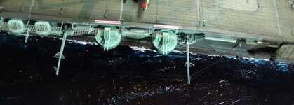

Verder naar achter neemt de turbulentie toe en krijg je meer golfslag. Hier heb ik ook meer model in de plaaster en het waterproduct gebracht. Nu nog wat totaalbeelden, het zou kunnen dat de golven nog iets doorschijnender opdrogen. De vliegtuigen zijn nog niet definitief en moeten nog afgewerkt worden.

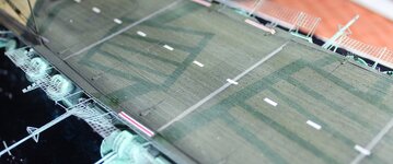

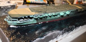

Ik moest de crash barriers nog voorzien. Bij de extra PE set van Fujimi zat een exemplaar in RVS PE, die er heel strak uitziet maar wat er waarschijnlijk eerder als een stuk reling zal uitzien eens geschilderd. Het kon ook niet gebruikt worden in combinatie met de Shipyard pylonen, want die staan iets verder uiteen. Ik heb daarom de dikke nylondraad uit de set van Shipyard gebruikt. Die zit wel op een klosje en moet dus nauwgezet op het dek vastgekleefd worden. De dwarsdraden zijn de 0.03 Ammo-draad. Daardoor ontstaat dus rond het net een weinig aan lijmuitvloeiing, dat ik later met een matvernis ga doen verdwijnen. Je krijgt hierdoor wel iets dat veel meer aan een netstructuur doet denken, al zou het in het echt nog strakker gespannen moeten staan.
Aan de achtersteven waren op de foto's van het 1/100 model in Gakken twee navigatielantaarns opgehangen, die heb ik ook nagemaakt.
