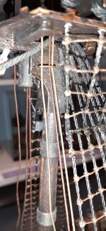

om de lijnen een beetje evenwijdig met het want te laten lopen een kleine ingreep net onder het ... ( platform) naam ontgaat me even

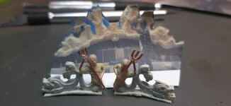

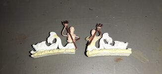

Na enkele avonden fijn boetseerwerk staat de god van de zee in tweevoud op het hakkebord.
ooit was ik eens zover geraakt , tijd om figuur 2 een beentje korter te maken.
Hierna helaas ook nog even ont-armen en opnieuw de ledematen plooien en voorzien van zijn gevaarlijk wapen
nadien terug wat biceps toevoegen. De golfjes onderaan de figuren leken me uiteindelijk niet geslaagd en werden opnieuw verwijderd.
Wel niet 100% gelijk met het origineel, maar beter gaat me niet lukken vrees ik.

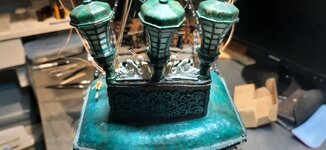

Bij het monteren op het hakkebord begon plots 1 lantaarn uit en aan te gaan wat wees op een los contact.
Gelukkig was het dek te verwijderen zonder te moeten breken en kon het los contactje terug hersteld worden.
tot zover ben ik tevreden , nu de golfjes nog eens opnieuw trachten te boetseren en dan nog een laagje verf.
Tot later , Marc

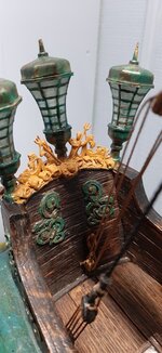

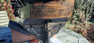

Het weekend is alweer gepasseerd en het zonnetje kwam even bij ons piepen zodat ik de gelegenheid kwam om enkel buiten foto's te nemen.

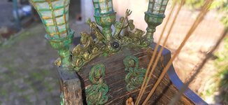

Veel valt er niet te vertellen, ik moest nog wat golfjes een een oester met zwarte parel maken om de figuren op de achtersteven te vervolledigen. Daarna moest alles nog op kleur gebracht worden.
Laat ik beginnen met de ketting aan het roer dat ik tussen de verschillende verf lagen door nog gemonteerd heb gevolgd door Neptunus en de Pearl
kleur, komt op de foto niet helemaal overeen met de rest maar ik kreeg de juiste kleur niet meer gemengd en in het echt zie je het niet zo goed, vanwege de grootte valt het niet echt op.
Ondertussen nog enkele kleine te doen dingetjes ontdekt, we blijven dus nog even verder bouwen aan de laatste items.
tot later, Marc
