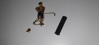

Het heeft even geduurd, maar voor deze update had ik recht veerstaal nodig , niet het gekende spiraaltje dat je kan uit trekken of induwen maar het basismateriaal een rond staafje van 1mm doorsnee van ongeveer 30cm lang dat steeds opnieuw recht nadat je het buigt. Door de feestdagen heeft het wat langer geduurd voor het in mijn bezit was, vandaar de vertraging.

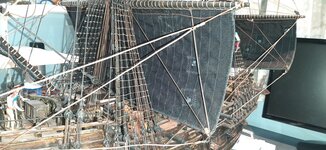

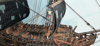

Waarom zullen sommige denken? zoals je op volgende foto kan zien zorgen de gording en neerhaler van de zeilen dat de onderste hoek helemaal naar boven en achter word getrokken. ( vergeef me als de benaming niet correct is)

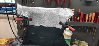

Nu was deze opdracht beter uitgevoerd tijdens het maken van de zeilen voor ze aan de ra hingen; maar dat merk je pas als je er aan bezig bent

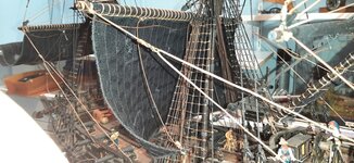

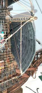

Na menig maal mijn vingers getracht aan het zeil te hechten , missie eindelijk volbracht, Ik moet er nog even over nadenken of ik nu het stuk gording vanaf het blok naar de ra nog ga aanpassen daar het nu lijkt of er dubbel touw loopt. Maar nu heb ik er even geen zin meer in.
Uiteindelijk mag ik wel besluiten dat ik in mijn opzet ben geslaagd en nu ook de onderste hoeken van de zeilen blijven waar ze horen, ook tijdens het draaien van de ra's gaan de onderste hoeken netjes mee.
