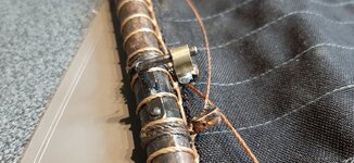

Daarna was het de beurt om de tegenhouders voor de ra's te maken. Deze heb ik uit messing kroonsteentjes gemaakt door ze te halveren en daarna nog wat kleinenr te vijlen.
Het schroefje heb ik ook maar meteen ingekort daar het anders er ver uit steken en een belemmering gaat vormen voor het draaien van de ra.

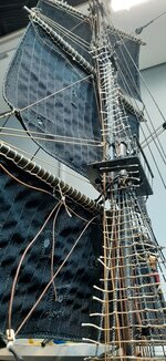

Het is al weer even geleden, maar het vaarseizoen is afgelopen en de vloot staat in winteropslag.
stilaan zijn we dus terug aan het verder knopen aan deze dame.
De zeilen van het voorste mast zitten er allemaal op enkel in het onderste zeil moet in de zoom nog een veerdraad ingebracht worden om te voorkomen dat de hoeken te ver naar binnen getrokken worden door de wind.
Het eerste want knopen was het moeilijkste en het grootste, tijd genoeg dus om ervaring op te doen.
de 2 volgende waren een stuk kleiner maar hier begonnen de zeilen een beetje in de weg te zitten.
Voor de voorste mast kan ik ze er niet meer afhalen, maar voor de hoofdmast en de achtermast ga ik toch maar eerst het want knopen voor ik de zeilen definitief bevestig.
Meer valt er niet over te zeggen dus meteen maar wat foto's posten.
en volgende week hopelijk de andere zijde van de voorste mast.....
tot later, Marc

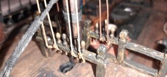

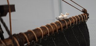

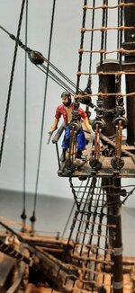

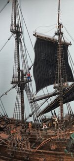

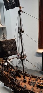

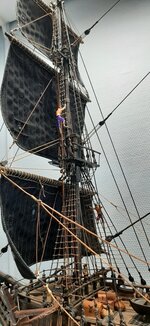

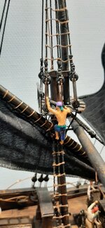

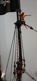

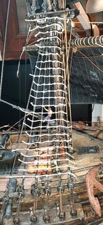

nog eens een kleine update, de voorste mast is bijna helemaal klaar.
De beklimmers van het wand zitten definitief vast als ook de gasten op de bovenste ra.
resten me enkel de klosjes touw nog aan de korvijn nagels en een echte wimpel aan de vlaggestok om RC te kunnen varen.
straks nog starten aan het wand van de hoofdmast,
tot later,Marc
Indrukwekkend werk en grote prestatie .
Aan de meeuwen te zien vaart hij dicht aan de kust weg of naar land.
Vind het best een beetje intensief en repetitief werk al die knoopjes aan het wand, kruipt echt in je vingers en ledematen.
Maar we zitten ondertussen aan 11 stuks klaar nog 5 te gaan.

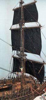

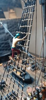

eerst de zeilen en ra's van de hoofdmast verwijderd en dan maar knopen
hierna de ra van de achterste mast laten zakken want deze was enkel te verwijderen als ik de volledige mast demonteer, maar op deze manier ging het ook.
En nu hopelijk in het wekend nog wat tijd om verder te knopen.
tot later, Marc

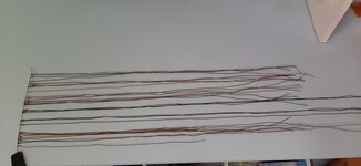

en ik ben zo blij
:banana:

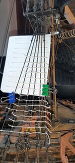

Ja hoor de weeflijnen zitten er op , een nieuwe mijlpaal is hiermee afgerond. Zelfs voor mij komt nu stilaan het einde in zicht.
Al heb ik nog wel een verkijker nodig om de eindmeet te zien :)

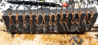

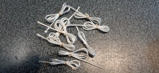

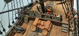

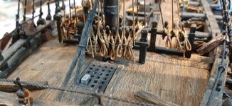

hierna een aantal klosjes gemaakt met behulp 2 nageltjes in een plank.
Deze allemaal netjes met enkele spelden met een hoekje om vast geprikt en voorzien van het juiste kleurtje.
Na droging ze allemaal nog even met verdunde houtlijm ingesmeerd zodat ze iets meer voorgevormd waren om ze op hun plaats te hangen.
Hopelijk tot snel met meer, Marc
