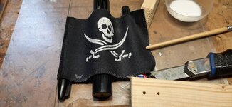

waar ik wel over tevreden ben is de vlag die met behulp van een witte textiel stift is geschilderd.
Natuurlijk met hulp van een malletje, want zo goed ben ik nu ook weer niet

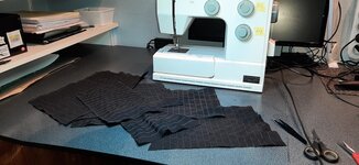

Ondertussen wat tussen tijds resultaat van het naaiwerk aan de zeilen.
Nadat we de papieren zeilen op maat hebben gemaakt konden we deze overzetten op onze zeildoek.
met een wit potloodje netjes de buitenkanten overgetekend en een zoom van +0.5cm.
Hierna de 6 resterende zeilen uitgeknipt en de stof banen hierop overgenomen met het witte potloodje.
Hierna de naaimachine van het vrouwtje geleend en een nieuw bobijntje draad gaan halen want voor de eerste 3 testen had ik maar liefst 100m naaigaren er door gejaagd.
Hiervoor uiteindelijk nog 2x naar de naai materiaal winkel moeten rijden, omdat, ook al was ik er in de winkel van overtuigd dat ik de juiste kleur had, thuis ik moest vaststellen dat de kleur veel te groen grijs overkwam. Dus nog eens terug en ditmaal blauw grijs genomen.

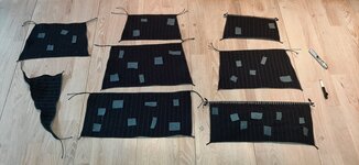

na het aanbrengen van de stof banen werd het een stuk moeilijker om het 0.5 cm zoompje er in te krijgen. hiervoor heb ik zwart garen genomen zodat het niet opvalt.
voor de touwen te bevestigen , opnieuw gekozen voor het blauw grijs kleurtje.88 (4).jpg
op een ander forum waar ik een test van de zeilen heb laten zien werd duidelijk dat niet iedereen dezelfde voorkeur had betreffende de loock.
Daar schreef ik reeds volgende als antwoord. Ik besef dat niet iedereen hierbij een goed gevoel heeft, maar smaken verschillen nu eenmaal.
Gelukkig maar denk ik dikwijls want anders zouden we allemaal hetzelfde schip, in dezelfde uitvoering, aan het bouwen zijn.
Mag er niet aan denken hoe saai het hier dan zou zijn :) Natuurlijk wel enkel tips aanvaard die het volgens mij inderdaad beter maakte.
In elk zeil dus wat gaten van kanonskogels geklopt met een pons , de stof wat uitgerafeld, en als laatste overal terug een stukje grijs zeildoek overgenaaid als herstelling.

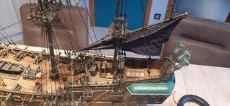

Het driehoek zeil is een beetje mislukt maar dat gaat toch opgetrokken worden daar het anders een sterke negatieve invloed heeft tijdens het varen.
Ondertussen heb ik ook al verschillende zeilen aan de ra weten te bevestigen maar daarover meer in volgende up-date.

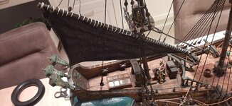

ondertussen het laatste zeil aan de ra genaaid, al was dat een hele klus. Ik had namelijk in een vorig stadium deze ra vastgeschroefd rechtstreeks aan de mast omdat anders de wanten niet konden passeren. Juist... , en nu moest dat zeil dus aangenaaid worden met al dat touwwerk onder de voet. Kwam er ook nog bij dat dit zeil een beetje mislukt was en scheef getrokken tijdens het omzomen.
maar ik ben uiteindelijk tevreden met het resultaat.
Volgende klusjes is alle zeilen wat bollen en de witte koord een kleurtje geven.

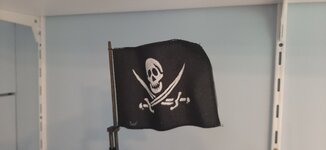

waar ik niet zo tevreden over was, de mooie vlag die ik geschilderd heb en met houtlijm de juiste kronkels had gegeven voldeed niet aan de verwachtingen.
ze plooide namelijk onder haar eigen gewicht terug naar beneden ipv strak te blijven wapperen.
Ik had aan de kant van de mast reeds een messing draadje in de zoom gedaan om ze makkelijk aan de vlaggenstok te kunnen bevestigen zo dat ze nog vrij kan draaien met de echte wind.
Nu dus ook aan de bovenzijde een messing draadje bij aangenaaid zodat ze ook zonder wind netjes blijft wapperen zoals een echte piraten vlag beaamd.

hieronder dus mijn naaiwerk wat van dichter bekeken.

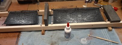

eenmaal het zeil aan de ra en het touw de juiste kleur had gekregen ben ik ze per 2 wat gaan bollen met behulp van verdunde textiel lijm, deze x dus geen houtlijm, waarom ????? omdat het er nog stond te staan en de bus houtlijm bijna leeg was. Het resultaat, volgens mij geen verschil als er al verschil van lijm is want het zag,voelde en verwerkte net hetzelfde.
Dat het bollen een bezigheid was van 2 per 24 uur gaf het wat tijd om verder na te denken en experimenteren met andere zaken.

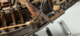

belangrijk voor mij is om een manier te vinden om alle zeilen op een makkelijke manier te koppelen en ontkoppelen van het touwwerk.
Eenmaal het schip op het droge is het zeer belangrijk dat de zeilen vrij kunnen wapperen in de wind tenzij je natuurlijk over de tafel en gras wil gaan zeilen
In een winkeltje waar ze materiaal verkopen om zelf juwelen te maken vond ik de juiste karabijn haakjes die zeker geschikt zijn om dit te realiseren.
Dit gaat me dus weer heel wat extra knoop werk kosten , maar ga dit met plezier volbrengen daar het idee perfect lijkt te werken.

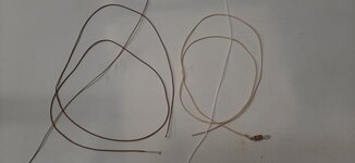

Het touwwerk leverde leverde opnieuw problemen ook al had ik hier al veel tijd aan besteed merkte ik nog maar eens dat verschillende touwen die langs de mast liepen de ra verhinderde om vrij te draaien.
Uiteindelijk dus besloten om enkel de touwen die echt star moeten zijn omdat ze een functie hebben te behouden en alle andere te vervangen door elastische koord.
Als ik het gaatje in de blokken wat groter boor kan ik hierin de overgang maken zonder dat het opvalt.
Het is natuurlijk wel belangrijk dat het kleurverschil gering is, de dikte kan ik ondervangen door wat meer spanning om de elastische koord te zetten waardoor ze vanzelf wat slanker wordt
:yes:
Rechts de originelen , Links de gekleurde versies.
