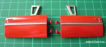

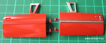

Ok, zoals eerder vandaag aangegeven is het deze namiddag bouwtijd....
De ingrediënten:
Na een klein uurtje werken:
En nog eens 45 minuten later:
Die 2e ging een pak sneller doordat ik al enkele problemen wist op te lossen waar ik voor de eerste moest knoeien.
Straks de boel voorzien van een laagje vernis.
Erik,
dit zijn ook nog "maar" de deuren hoor, voor de body heb ik ook nog een tijdje te gaan.
Hey Dominiek,
Ziet er prachtig uit met dat BMF :O Is alles wat zilverkleurig is op de foto met dat materiaal gemaakt ? Ook de klinken en sleutelgaten ?
Groeten, Pascal
Yep, Pascal, priegelwerk eerste klas. Ook de klinken en sleutelgaten.
