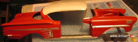

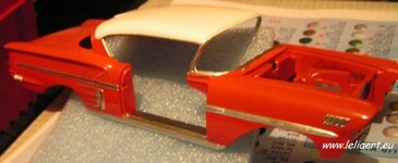

Enfin, nu de deadline dichter komt heb ik nog wat meer werk gemaakt van de body.
Je zult zien dat er hier en daar lichtere vlekken inzitten. Dit komt omdat ik licht geschuurd heb met korrel 2000. Daarnaast heb ik de PE weer boven gehaald.
Maar foto's zeggen meer dan woorden:
En nu beginnen spelen met massa's BMF.
Jullie moeten niet denken dat ik in slaap ben gevallen hoor.......
Kijk eerst maar naar de foto's. De kwaliteit kon wel beter, maar deze zijn geschoten bij kunstlicht in de kelder.
1 kant volledig afgewerkt met BMF, de voorruit voor 3/4 en het dak ook voor 3/4. DIt geheel heeft me zo'n 6 uren tijd gekost. Ik durfde mijn model bijna niet meer vastnemen, uit vrees de toch fragiele BMF-lagen te verprutsen. Dus heb ik voor een andere optie gekozen: de rechterzijde die volledig af is met de folie, afzonderlijk een laagje vernis uit de spuitbus gegeven. Dit zal toch een beetje beschermen tegen loskomen en vingerfratsen.

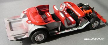

Het chassis heeft nu de laatste stukjes gekregen die er nog op moesten: de stukken uitlaat die de knalpotten verbinden met de uitlaatcollector.
foto 1: De stukken zitten er in met een beetje extra plamuur erbij om deze mooi te laten aansluiten.
foto 2: in de grondverf.
foto 3: de juiste kleur verf erop om ze af te werken.

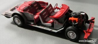

een teaser'ke om jullie een idee te geven ^^
Het gaat hier vooralsnog om een dryfit.

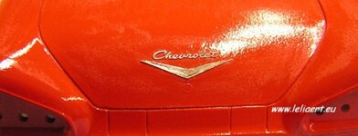

Eerst de chromen sierstrip op zijn plaats gelijmd...... met krachtlijm en de nodige krachttermen..... bijna de laklaag om zeep geholpen.... hier zie je de motorkap nog met 1 laagje vernis erop gelegd die nog nat is.
Wat op de foto zéér duidelijk zichtbaar is (damn macro :angry:) maar op het model zlf niet, is dat de chroom schilderwerken van het logo en de naam, nog een extra laagje kunnen gebruiken.

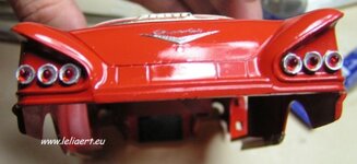

En de achterlichten op hun plaats gelijmd, dat moest er nog bij en amai, verandert het zicht op de achterkant ineens een pak zeg. Oordeel zelf. De body heeft gelijk ook nog een vernislaag op zijn kop gekregen.
Is hij nou nog niet klaar :O:laugh::laugh::laugh::laugh::laugh:
Inderdaad met die achterlichten krijg hij gelijk wat meer smoel maar in vergelijking met de motorkap lijkt het wel dat de body minder glimt?
De motorkap ziet er in elk geval strak uit uit op de emblemen na dan maar dat gaf je zelf al aan.
Ja, ik begrijp het niet goed wat dat glimmen betreft. De body en de kap hebben dezelfde behandelingen gekregen en toch is die motorkop een pak beter. Begrijpe wie begrijpen kan. Nu, ik ga er me niet druk in maken, want het resultaat is momenteel toch al een stuk beter dan wat ik had durven hopen en een hele hoop beter dan mijn vorige (eerste) bouwsel. Ik durf gewoon ook niet teveel meer klooien aan de laklaag, want die grondverf durft soms te lossen. Dit heb ik vastgesteld bij het insnijden van de BMF..... man, ik hield mijn hart vast. Gelukkig biedt de vernis de oplossing hier en houdt de boel strak op mekaar. Dit was een kitje waar de (verschillende soorten) grondverf me toch een hoop miserie gekost hebben. Ik vermoed dat het aan de plastic van de kit zelf ligt. Want de laatste grondverf is van Tamiya en heeft ook nog altijd dat probleem.
Die emblemen gaan nog een extra laagje chroom krijgen.
Ik heb waarschijnlijk wel een vermoeden waaron de body minder glimt als de motorkap.
Heb je de motorkap los van de body gespoten zoja dan spuit je automatisch meer lak op dat kleine onderdeel in vergelijking met de body die dus wat minder vernis krijgt.
En inderdaad in jouw geval zal ik er ook niets meer of meer aan doen om verdere problemen te voorkomen want die heb je al genoeg gehad.
