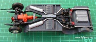

Even een update met een paar foto's.
Ik had helemaal geen zin om te airbrushen vandaag, dus dan maar het chassis eens onder handen genomen en de stuurinrichting en achterste ophanging verder afgewerkt.
Ook de motor werd in het chassis geplaatst en op de kardanas bevestigd.
Ik moet zeggen dat er enkele serieuze krachttermen aan te pas zijn gekomen om die voorkant te monteren. Je moet 7 onderdelen ineen steken, vasthouden en lijmen tegelijk....... en ik heb maar 2 handen.
Enfin, het is toch gelukt.....
Op de eerst foto zie je 2 pijlen staan. Daar heb ik de (en nu schoon vlaams) directiebaar in 2 geknipt. Ten eerste omdat de wielen niet mooi gepositioneerd stonden en ten tweede voor het gemak van werken. Eigenlijk moest deze baar zo'n 2 mm verder uiteen hebben gestaan.
Nadien heb ik diegeknipte baar op de goede lengte gelijmd en het chassis bijgeschilder met de juiste kleuren. Helaas hiervan geen foto's.
Dominiek......knap man ,dit getuigt van...........perfektie.........mooi opgelost...en ja soms moet je een inkvis zijn om je problemen op te lossen...:P:P:P......maar héél aardig in gelukt moet ik zeggen...knap man...:D:D

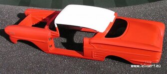

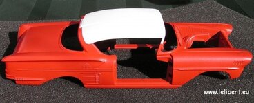

Vanmiddag was modelbouwdag, helemaal alleen thuis, dus....
Eerst en vooral wat geknutsel aan de achteras, maar hiervan geen pics.
Daarna bekeek ik de body en de motorkap. De kap was niet goed.:angry:
Dus werd deze opnieuw geschuurd met korrel 2000 en ook reeds opnieuw van de juiste kleur verf voorzien.
De body dan maar. Hier heb ik eerst de afplaktape en de alufolie vanaf geprutst.
En man, WAT BEN IK FIER !!!
Oordeel zelf maar. De oto's werden buiten genomen in een schitterend voorjaarszonnetje.
Op de laatste foto moet de grille van de luchtuitlaat nog een chroom laagje krijgen.
Nu volgende week dringend een spuitbus vernis halen (tip van Ron) en we kunnen weer verder.
Zo, en nu graag jullie commentaar. Goed of slecht, maakt niet uit.MG]
Nou, daar mag je best fier op zijn.
Maar ik zie op de kap jou punt aangegeven. Is dit niet weg te schuren met heeeeeeel fijn schuurpapier?
Doe zo verder komt helemaal goed. Zeker weten. :nowink:
Wel een puntje in de motorruimte zie je wat lijnen lopen. Jammer dat je dien niet weg hebt gehaald. Dat zouden echt leidingen kunnen worden doormiddel van een beetje metaal/binddraad. Maar misschien is deze optie voor de volgende keer.
Rikske, nu overdrijft ge toch..... :nowink:
Deze lijnen worden nog gekleurd, alvorens de moter erin zal komen te zitten.
Dat puntje heb ik weggeschuurd, maar daardoor werd de rest ook mat geschuurd errond. En korrel 2000 is toch al fijn hoor. Maar er lag nog geen blanke lak op, vandaar een nieuw laagje verf....
