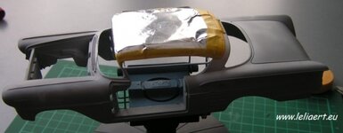

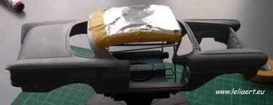

Zoals deze morgen beloofd, heb ik vandaag de boel terug in gang gekregen om te modelbouwen (mezelf dus) en ik zou enkele pics neerzetten.
Wel, ik heb het dak, dat reeds 2 laagjes blanke lak erop had, afgeplakt om de body te spuiten.
En nu zijn we klaar voor de spuitcabine, als madam me straks een uurtje of 2 wil gerustlaten.

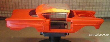

Nog nat in de spuitcabine. De eerste vuurrode laag ligt erop.
Nu gaan we de boel een dagje of 2 laten drogen. Daarna even vlug met een korreltje 2000 erover en huppa, een nieuwe laag spuiten.
Daarnet eens vluchtig gekeken en jawel, ik ben redelijk tevreden van het eerste laklaagje.
Volgende punt op de agenda: enkele dagen laten uitharden, eens zacht met korrel 2000 aaien en een nieuwe verflaag erop zetten.

Inderdaad netjes gespoten.
Hoop volgende week mijn bakje ook te spuiten.
En als het er zo uit komt te zien ben ik zeer tevreden.
Erik.
Ziet er al goed uit Dominiek mooie kleurtje en welk merk verf heb je gebruikt?
Ook vind ik het altijd leuk om de diversen methodes van werken te volgen, in jouw geval eerst een laagje spuiten en dan l;aten drogen om hem te schuren en dan verder spuiten.
Ikzelf spuit hem in uurtje met meerderen lagen lak in enen keer af maar ik werk meestal met Auto Air verf en echte water gedragen verf die snel droog met behulp van de haardroger.

de verf is, zoals gebruikelijk is voor mij, Revell Aqua Color.
Bedankt aan iedereen, voor de goede comments. Dit doet deugd na een tijdje in een dipje te hebben gezeten.

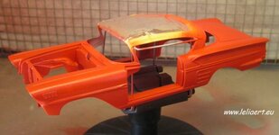

Deze knappe bak is deze namiddag even kortstondig behandeld met een schuurpapiertje korrel 2000 en daarna terug voorzien van een vuurrood laagje.
Nu terug de boel laten uitharden en kijken of een derde laag verf nodig is.

De body en deuren hebben een 1ste laagje glanzend, blanke lak gekregen. Deze staan nu te drogen. De motorkap daarentegen, heeft een nieuwe laag rood op zijn donder gehad. Daar was ik niet tevreden over.
