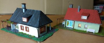

Terug enkele huisjes die onlangs de revue langs de verfafdeling hebben gepasseerd.
Van B-273 heb ik er twee, 1 is er klaar

veeeel beter het plastiekachtige is nu wel verdwenen
knap werk
Zo, wat een verschil! Echt een grote extreme home makeover. Complimenten! Wel zou ik de twee huisjes echt in een asymmetrische of in elk geval afwijkende stand plaatsen ten opzichte van elkaar.

Coachke, Pascal, Marc en Roy ook natuurlijk, bedankt :)
Wat de plaatsing betreft van de huisjes heb ik nog geen flauw benul, ook niet of ik deze daadwerkelijk ga gebruiken?
De opzet is om zoveel mogelijk van de (oude) huisjes welke ik hier heb liggen wat op te knappen en wat realistischer te doen uitzien.
Als ik dan ooit alles heb gebruikt wat ik nodig heb, dan kan ik de overschot te koop aanbieden om zo de hobby te bekostigen.... of is het om terug te winnen :unsuree:

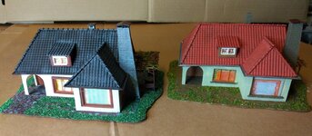

Intussen is de tweede villa ook aangepakt en afgewerkt.
Eerst werden de schuine palen van de pergola vervangen en de dakgoot moest hier en daar terug bevestigd worden. De kleine schouw had ook nood aan wat aandacht
Toen de schrijnwerker en loodgieter weg waren kon de schilder en de tuinier aan de slag, en daarmee werd de woning bewoonbaar verklaard
Samen met de vorige versie
plezant om te kijken hoe het plastiekerige er stilaan afgaat
