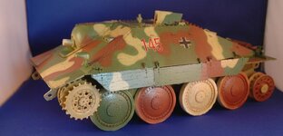

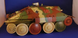

De Hetzer is wat betreft zijn chipping wel zo`n beetje klaar was al met al toch wel drie sessies arbeiden op deze schaal :D
Alle chippings zijn gedaan met een mix van chocolade bruin en zwart van Vallejo en een beetje retarder van Vallejo om de droging te vertragen en dit werkt prima.
Volgende stappen zullen het aanbrengen zijn van wat filters (denk ik) stof, smeer en wat vuile strepen hier en daar en uiteraard een beetje modder :)
Sommigen foto`s zullen wat vreemd aandoen maar dit komt omdat het model nog niet overal goed mat is en dan geven de chipping een raar mat effect op de glimmende gebieden, maar dit komt later goed met een dun laagje matt vernis erover heen gespoten ;)

Famo voor het metaal effect heb ik wel eerst de hele upper hull goed nat afgeschuurd omdat deze in mijn ogen toen te grof was, en het werk heeft zijn vruchten afgeworpen zoals we het hier zeggen :-)
De verdere behandelingen tja daar zit ik nu even over na te denken, bekend probleem bij mij ik weet nooit waar ik goed aan doe met de volgende behandeling.
Ron, nu zou je aandacht kunnen schenken aan tal van vuile aflopers en roestige vlekken rond bepaalde details. Deze geven je Hetzer nog meer tekening mee en hij ziet er al zo sterk uit !
