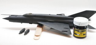

Voila ... de primer zit erop ... Op zich een fantastische primer, Mr. Surfacer 1500, maar het spul stinkt best heftig, zeker als
je een hele kit moet primen.
Goeie primer inderdaad, lekker old-school ook. Ik ben blij die nog eens te zien in plaats van die Vallejo romm.. ehm.. primers :)
Hey Roy ... wel, ik kan niet zeggen dat ik het niet geprobeerd heb hoor, die alternatieve primers (AK, Vallejo, Mig ...), maar voor mij werken ze absoluut niet.
Met deze Mr. Surfacer kan je na amper 60s de romp vastnemen (met een latex handschoentje welliswaar, maar toch) om de andere kant te primen.

Een acrylprimer zoals die van Vallejo werkte bij mij ook niet. Het is gewoon een laagje rubber, dat er vanaf getrokken kan worden. Ik gebruik zelf de primer van Alclad, met Mr Color thinner als verdunner. Werkt prima, net als Mr Surfacer 1.500.

Misschien een rare vraag maar kan je die Mr.Surfacer aanbrengen met airbrush? Zo ja, welke naald en druk?
Hey Roy, ik ga je uiteenzetting vanavond op mijn gemakje lezen, mercikes !
Erwin, jazeker, en zonder problemen ... de "korrel" van de 1500 is nml heel klein. Ik gebruik een Evolution AB, 0.2 naald (maar mag natuurlijk ook groter) en
ongeveer 1.6bar ... verdunnen doe ik met Mr Color Leveling thinner, ik schat zo in een verhouding 80/20 (verf/thinner), maar da's op gevoel he.
Waar je enkel op moet letten (maar da's altijd zeker met zulke primers) is dat je niet te ver van je oppervlak gaat sprayen (om een groter sprayfield te krijgen), want dan droogt de primer "in-flight", en krijg je een korrel-effect op je onderwerp.
Dus, goed dicht op je object, gebruik een grotere naald als je een grotere spray wil, en het kan niet mis gaan ...
Het reinigen van de AB gaat misschien een fractie langer duren (ik doe het met de cleaner van alclad, daarna even naspoelen met Vallejo cleaner), maar ik heb
met de andere acrulprimers daaromtrent meer gevloekt.
Ik moet je wel aanraden (zie boven) je kamer goed te ventileren of iets van masker te dragen, het spul stinkt nogal ... geen probleem voor een klein werkje, maar
na een 30min primen gisteren (te laat de ramen geopend), begon ik me toch wat in hogere sferen te voelen ... :) voor de ene een nadeel, voor de andere ene voordeel natuurlijk :)

Bedankt voor je uitleg, ga het eens overwegen en er zeker rekening met houden!
mhh, ik wist zelfs niet dat ze zwarte Mr. surfacer hadden... ne keer zoeken dus...
