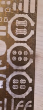

Kijk naar mijn attachment, je mag alleen de buitenste rand van de plaat omplooien. Die opvulplaat met die haakjes er in moet je er uithalen en waarschijnlijk heb je die twee haakjes nodig elders in je model. Hieronder een ander voorbeeld, er zaten drie ringvormige onderdelen in deze set, maar ze wilden plaats winnen en hebben nog wat laddertjes en raampjes in de cirkel gestoken. Bij jouw onderdeel hetzelfde maar je hebt heel dat stuk meegenomen. Probeer het PE-stuk er terug uit te halen, open te plooien en dat gearceerde stuk er uit te snijden. Plooi dan de overblijvende rand (zoals die in de handleiding hol getoond wordt, de haakjes zijn daar niet te zien) terug dicht.

Ah zo bedoel je.
Ik dacht bij die overzichtsfoto van afgelopen vrijdag dat er slordig wat gereedschappen aan de rand hingen, maar jouw uitleg is een stuk aannemelijker.
Ah ja nu snap ik het... of ik dat nog kan aanpassen? Dat wordt een avondje in de haren krabben vrees ik
