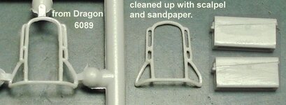

- Heb 'ns een sprue gekregen met Infra Rood uitrusting (Dragon set 6089 "Nachtjäger"), daarop zitten ook twee draagframes mmmmm :8
Na beetje onderzoek naar hoe munitie gedragen werd besloot ik deze 'Maultier op laarzen' een deftig draagframe te geven.
Het is officieel niet het correcte "Tragestell" maar zeer geschikt om twee ammo kistjes te houden.
Het enige belangrijke wat eraan ontbreekt zijn 2 steuntjes aan de onderste horizontale buis van het frame ter ondersteuning van de lading.

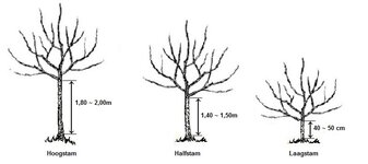

Toch nog eens www appelpunt(nl) opgezocht...anatomie van Appelbomen ??
Gezien de vorm van mijn draadboompjes en wat ik wil op het dio vind ik "hoogstam" meest geschikt, mede
vanwege die mortierluitjes die niet middenin de takken moeten komen zitten.
Dan moet ik de stammen toch iets verlengen en nog een paar dikke zijtakken maken.

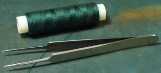

Daarvoor heb ik gebruikt :
a. Een mal : plankje met op elke hoek een spijker.
b. Garen : om de blaadjes aan te plakken.
c. Fijnpuntig Pincet : om de blaadjes mee te plaatsen aan de draad.
d. PVA (Houtlijm) : om het zelfvernietigingsmechaniek tijdelijk te vertragen duh :nowink:
d1.Eventueel beetje pigment (of verf) aan de lijm toevoegen voor wat kleur.

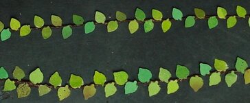

- Mal van garen voorzien. Liefst goed strak. Aan eerste spijker vastknopen, dan rondgaan en ook weer aan de laatste vastknopen.
- Garen impregneren met licht verdunde PVA : insmeren en herhaaldelijk erlangs strijken in één richting om 'haartjes' glad te strijken.
- PVA met kleurtje mengen (niet verdunnen!) + serveerblaadje vullen met blaadjes.
- 2cm draad insmeren met PVA (niet te zuinig, anders droogt het te snel).
- Blaadjes om en om tegenover elkaar in de lijm zetten (niet moelijk doen, aanraken van de lijm is al voldoende om blaadje vast te houden).
- NOTE: de 2cm lijm niet tot het eind vullen met blaadjes, dat geeft geen knoeiwerk bij de aansluitend aan te brengen 2cm lijm.
- Aldus nogmaals 2cm lijm aanbrengen en blaadjes plaatsen.
- Dit herhalen tot een gewenste taklengte is bereikt. 1mm verder weer starten met 2cm lijm voor een nieuwe tak.
- NOTE : Over het algemeen werd elke nieuwe taklengte gestart met het grootste blaadje, dan een kleiner formaat, dan nog kleiner,
--waarna de kleinste, maar uiteraard was dit geen vaste regel.
- Nadat de mal gevuld is met blaadjes : 15 min. wachten met losknippen.
Aldus, cm voor cm lijm+blaadjes toevoegend, koste onderstaand plakwerk ongeveer 2 uur.
Al doende ontwikkeld men een discipline en routine en koste het nog maar ± 40 min.

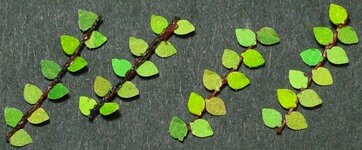

Takjes Resultaat
De gelijmde blaadjes zitten na 15 min. al goed vast.
Na voltooing de lengtes losknippen en men heeft soepele strengen die zich prima laten manipuleren.
De strengen kunnen best wat hebben, blaadjes zitten hecht aan de draad.
(Met bijv. die zaadschubjes van de Berk kun je zo ook makkelijk de Klimop nabootsen)
Aldus kan men de stringen in gewenste lengtes knippen.
Door de lijm is de garen stug genoeg geworden om recht te blijven.... voila takjes.

De reeds gestanste blaadjes zijn nu allemaal bijgewerkt als volgt :
Eerst legde ik een portie blaadjes klaar op een ondergrond van zacht rubber..
..dan met een mini beitel op het blaadje drukken...
..waardoor een hoofdnerf onstaat en het blad iets gevouwen is.
En aldus zien de takjes er nu zo uit :
Ter vergelijk hier nog even de blaadjes 1.0 :
