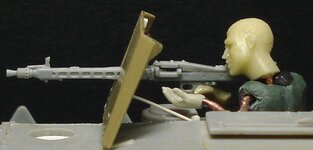

Figuren : StuH Bemanning : Lader/Boordschutter en Commandant :
Lader/Boordschutter, het Idee
Officiële functie van dit bemanningslid is lader van het kanon met als neventaak het bedienen van de MG.
Deze figuur benoem ik hier voor gemak "schutter".
De bedoeling : de schutter heeft een verse kogelketting ingelegd en gaat de MG deksel sluiten.
Kogelketting(en) ga ik proberen te maken met een stripje putty waarop losse patronen gedrukt worden.
Losse patronen worden geoogst van Dragon kogelriemen.
Met een figurant die al ruim 35 jaar meedoet begin ik met een mini mockup.
En om een gevoel te krijgen van de pose in de praktijk,
heb ik een camera statief opgesteld met een riem als kogelketting :
Ruwe opzet om een idee te krijgen..

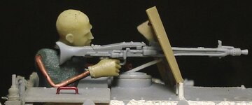

Schutter : Rechter Arm Poseren, deel 2
a. Ben er eens goed voor gaan zitten (niet gestaan want je ziet toch maar de helft :wink: )
Fysiek inleven hoe deze actie voelt… hoe alles beweegt…. dat gaf soelaas… het bleek
dat ik me had blind gestaard op de arm, zonder te beseffen dat het torso ook mee doet in de pose.
b. Heb een ander plastic torso voorbereid, eentje met de armen afzonderlijk te monteren.
Onderin het torso zit nu tevens een groter gat om meer speling te hebben tijdens poseren.
▼Het zat hem aldus in het torso… dat moest meer naar de MG toegedraaid worden, dus niet recht achter het schild.
Zo ging de schouder naar achteren en een natuurlijke arm-pols buiging werd daardoor wel mogelijk.
Ook hoofd kon nu goed langs het wapen liggen en het wapen kwam mooi in het schild te zitten.

Ik neem aan dat het volgende plaatje weer geeft wat de bedoeling is?
De rechterhand bedient de greep met beveiliging, niet de trekker.
Het maakt eigenlijk geen verschil of het nu een MG42 op een StuG is of een mag op affuit. Principe blijft hetzelfde. Toen en nu.]

Zou erg krap worden om die pose te vormen terwijl de man ineengedoken moet blijven achter het schild.
Nu kan hij mooi weggedoken achter zijn wapen blijven.

Ik rechtvaardig deze pose dan maar als volgt :
We kijken naar een momentopname... vlak hiervoor stond de CO hoger in de koepel...
na het huidige moment zal hij inderdaad met 1 hand iets binnen het voertuig vastgrijpen.
Dit kan overkomen als smoesje om niet te hoeven corrigeren, maar het is een feit dat
zowel schutter als commandant in real time al in de primer staan....
Waarom ik dan toch vermeld laat staan dat suggesties en opmerkingen welkom zijn ?
Ik ben altijd nieuwsgierig en leer graag :8
Thanx voor de feedback !
