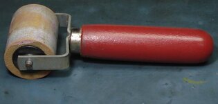

Na het strooiwerk zijn wiel/tracksporen gemaakt met de StuH zelf, vinyl track, en enkele wielen uit de scrapdoos.
Op de plaatsen waar figuren komen heb ik die licht in de klei gedrukt en er pennetjes in gezet.
↑ Eerst zijn de drie fijnste groottes grit in de klei gerold met een roller
Daarna zijn de grootste korrels/brokjes in de klei geduwd.
De roller (kunstenaar benodigdheid om maskeer folie strak te rollen) :

(afb.5) Voor een meer natuurlijk effect werden de bladsegmenten met een Ø4mm asje gerold.
Gebruik daarvoor een lapje rubber. Mijn werktafel is bekleed met een rubber mat, maar een rolmatje
kan men zelf maken door een stukje binnenband op een dun plankje te lijmen.
