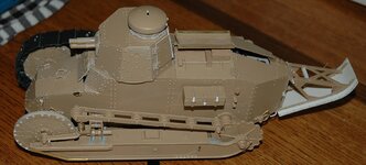

De bouw is achter de dag de laatste dingen zijn gedaan.

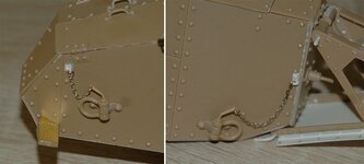

Klinknagels toegevoegd.
Op het luik van de toren zaten rondom klinknagels wat niet klopte dus verwijderd en drie bouten ter hoogte van het scharnier aangebracht.
4 kettingen en bevestigingen toegevoegd.
Hier en daar door middel van een papier strookje riemen en gespen (gespen koperdraad) toegevoegd.
Houtstructuur door middel van schrapen met een resinzaagje aangebracht.
Uitlaat door middel van lijm en dan tamponeren een roest structuur geven
En als laatste een slot op de gereedschapskist.
Ik moet alleen nog kijken naar een van de motorluiken die wil de laatste 2 mm niet goed sluiten dus even proberen door middel van verwarmen met een haarföhn of het goed komt.
En natuurlijk even een dryfit :)

Van de week kreeg ik mijn verf binnen van de huisleverancier Steve :) dus het feest kan beginnen, ondertussen twee dagen in de weer :) (elke laag uiteraard een dag drogen :) )
Voor het eerst gewerkt met AMMO en moet bekennen dat het een prima verf is voor in de airbrush spuit zonder problemen en je hoef geen andere spul toe voegen om de verf vlekkeloos uit je airbrush te krijgen zoals bij Valejo. Ik had ook nog een testje gedaan op de test koepel (voor de washes/filters) met plakband om te kijken of de verf wel blijf zitten bij het verwijderen en dat deed het dus nog een pluspunt.
Gisteren dus de eerste laag aangebracht warm sand vanmorgen de gedeeltes die geel blijven in de maskig fluid van Talens gezet en een laag pale grey gespoten.
Nu nog drie kleuren spuiten en dan moet hij gereed zijn voor de verdere afwerking.
Vandaag was het pakjes dag met andere worden de FT was is gedaan wat het spuitwerk betreft dus alle masking verwijderd wat opzich al een hobby is :?
Nu nog de zwarte belijning erop en dan kan hij in de vernis.
En het testkoepeltje is ook klaar :)
