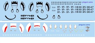

Op de markt zijn er geen decals voor Belgische Marchettis te vinden, en ik verwacht niet dat die vlug zullen uitgebracht worden. Vandaar dat ik gaan zoeken ben om zelf decals te maken , en dat heb ik al verteld op een andere plaats in dit forum. Voor de Belgische Marchettis heb ik ondertussen al een zestal setjes voorbereid en deels gedrukt gekregen.
Het eerste setje komt overeen met de gecamoufleerde versie met pinguin en de vroege swallows. Die gebruik voor de twee DACO kits, en er is nog ruimte voor andere.

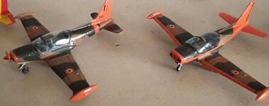

Links op de foto de bijna afgewerkte DACO met de standaard twee + 1 camouflage , rechts de tweede DACO als "swallows" met extra dayglo.
Ik heb hiervoor de DACO verf voor de Sea King gebruikt.

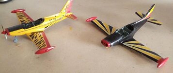

Het derde setje is voor de KP kit. Die geeft de “gele” ST-48, maar die heeft in 2009 als Marchettiger gevlogen ,
Mijn decalsetje is een aanvulling op de decals in de kit.
De volgende foto toont deze twee, gedeeltelijk afgewerkt :
