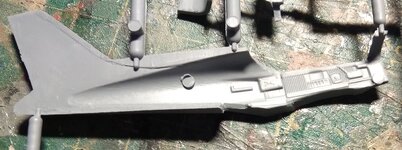

Begonnen met de SH kit : eerst een zicht op de inhoud:
Fijn gietwerk en veel piepkleine stukjes, zoals dat bij SH de gewoonte is.
De instructies beginnen bij de cockpit , met het monteren van de console, de zetels , de pedalen en de stuurknuppels. Ik heb de twee romphelften achteraan al samengekleefd, vooraan niet om mogelijke pasproblemen te vermijden. Het achterste tussenschot (B1) is een ietsje te groot , met wat vijlwerk pas het wel . De "hoedenplank" B21 ga ik niet monteren, die is bij de Belgische SF260 nergens te zien op de foto's. De vloer is ook een ietsje te breed om precies in de romp te passen, dus hier ook een beetje schrapen en vijlen.
De KP kit is bedoeld voor meerdere motorversies, daardoor is de neus apart gemaakt. Dat is OK voor het opvullen met lood, maar de naden moeten opgevuld worden.
De achterkant van de cockpit is in vergelijking met de foto's en de SH kit te groot ( zwarte lijn) die moet weggesneden worden. Het dasbord is een eenvoudig vlak stuk, waar een decal op komt, maar ik heb een dashbord op overschot uit de SH kit gebruikt.
De achterbank zit ook niet in de kit, die komt uit de sparebox.
