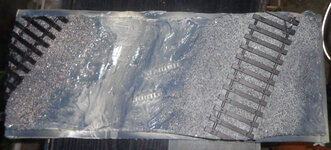

Bedankt, Pascal. Hier een foto na het bijsnijden. Nu weer plaaster en steentjes gieten zoals vorige keer.
Er is wat met plaaster gemorst en met steentjes gegooid. Dit is het resultaat.
De rails zijn al terug verwijderd om apart te schilderen.
De ballaststeentjes zijn nog wat opgehoogd door er verdunde houtlijm met nog meer steentjes op te gieten. Het teveel is er dan na droging afgeveegd. Tenslotte zijn ze weer grijs gespoten en is het stukje met spoorbielzen zwart gespoten.

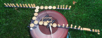

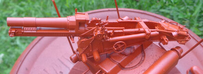

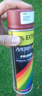

Tijdens het verhuizen was er wat schade ontstaan aan het PE van de 6/1. Dat is vandaag gerepareerd, waardoor ook deze half-track in de primer kon. Ik had hiervoor een spuitbus van Motip gekocht.
Er waren wel heel wat onderdelen die ik apart gehouden heb voor het spuiten. Dit kon niet allemaal op een draaischijf. Eerst is de onderzijde van de stukken gespoten, zodat de goeie kant laatst komt en zeker volledig dekt.
(dit is met de flash gefotografeerd, het is niet zo fluo-oranje als het lijkt)
De motor ga ik in zwart zetten. Het kanon en de spoorwegaccessoires zullen later op de week volgen.

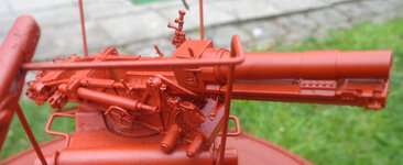

Het in de primer zetten gaat gestaag verder.
Bij de laatste spuitbeurt met Motip ging het wel even mis, er zit wat appelsienhuid op het splintershield. Ik ga proberen of dat er af komt door met een penseel te vegen. De oorzaak bleek een verstopte spuitopening te zijn.
Kan je tegenkomen met spuitbussen maar in het algemeen ben ik er toch ook tevreden over, zeker wat het aanbrengen van een laag primer betreft.

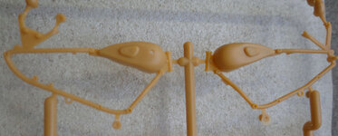

In de doos zit een hele collectie sprues in verschillende kleuren. Er zijn er wel vier alleen voor de banden.
Men heeft voor de MG gebruik gemaakt van slide molding om een uitgeboorde loop te voorzien, dat zien we graag. Er is ook een aanhanger met verschillende types van banden voorzien.
Wat maakt deze kit nu superieur aan de oudere upgradetoestanden? Het PE voor de spaken is hier voorgestempeld, waardoor je niet een schijf moet gaan indrukken met rimpels tot gevolg. Ik trof het ook al in de Zundapp van Vulcan Models aan.
Je krijgt ook een hele plak ordinair PE en een springveertje. De decals zijn voor een moto vrij uitgebreid, al heb ik voor de nummerplaat waarschijnlijk nog wel een Eduard PE voorbeschilderd exemplaar.

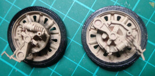

Verder valt er over de SiG te melden dat het rubber op de wielen zit, dit wel niet zonder enige overspray aan de binnenzijde. dat gaan we proberen te verbergen met een wash. Hiervoor is gebruik gemaakt van ModelCraft afplaktape, die een redelijk goede kwaliteit lijkt te bezitten.
