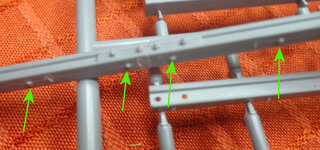

Vandaag een behoorlijk grote boterham voor jullie. Vooraleer het plaaster gegoten kon worden, wilde ik eerst de spoorweg aanleggen om te kijken hoe deze in de toplaag verwerkt kon worden. De spoorwegkit met buffer van Miniart bouwt goed weg maar er is wel wat opschoningswerk aan de onderdelen voor je kan beginnen plakken. Het zou natuurlijk geen zicht zijn als er aanhechtingspunten op de rails aanwezig zouden zijn. Wat details betreft zit het wel snor met deze kit, de bouten zijn niet alleen voltallig aanwezig maar er is ook rekening gehouden met het feit dat ze niet allemaal dezelfde oriëntatie hebben na het aandraaien. Ik zal wel enkele punten opsommen waar het oppassen geblazen is bij de montage, want ik denk dat dit wel een populaire diorama-aanvulling zal worden.
Een opvallende misser zit in het systeem om de liggers onder de rails uit te lijnen. De locator pins geven aan waar je zo'n ligger aankoppelt en die klikt er uitsluitend op zo'n plek helemaal in. Alleen is de afstand aan de uiteinden niet gerespecteerd waardoor hier de liggers niet zouden kloppen. Ik heb de locator pins daarom verwijderd van het kortste eind.

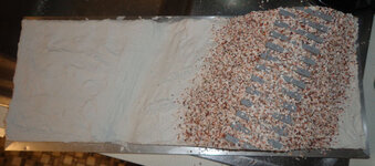

Wanneer er voldoende plaaster onder de spoorweg gelegd was, kon de ballastlading gelegd worden. Er wordt een overmaat van steentjes op de natte plaaster gegoten.
Hiermee wordt doorgegaan tot er een berg ligt die de bielzen bijna bedekt.
De berg wordt aangedrukt zodat de steentjes goed vast komen te zitten in het substraat.
Met behulp van de Friul tracks wordt een spoor in de natte modder gedrukt, over een plaasterworstje dat klaargelegd is. Het probleem is dat ik de spoorbreedte niet berekend had, dus dit is een schatting met het chassis boven de sporen gelegd. De voorlopige tussenstand is hier te bekijken.
Na het wegvegen van de losse steentjes ziet het er zo uit:
Als het plaaster morgen goed uitgehard is, zou de spoorweg er terug uitgehaald moeten kunnen worden. Dan kan hij apart geschilderd worden. De steentjes die achteraf opgebracht worden met houtlijm zullen dan ook wel reeds geschilderd moeten zijn.
De spoorweg en het talud zijn beide gespoten. Voor de liggers is Sencys zwarte lak gebruikt, voor steentjes grijze Hubo-verf.
Vooral het grijs was een goeie keuze, de rode steentjes schijnen nog een beetje door zodat er kleurvariatie is.

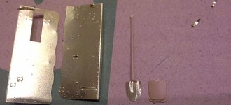

De sIG krijgt zijn dekschild van Voyager PE.
Deze doos voor de ruimer van de loop krijgt heel wat extra detail.
De schop en de houweel krijgen verschillende tool clamps. De dekschilden moeten op een stuk of 40 plaatsen doorgedrukt worden om klinknagels op te leveren.
Er zitten een paar minuscule stukjes bij, zoals deze waar je een een halve millimeter moet omplooien.
Deze stangen van AFV passen wel in het PE dat bedoeld is voor Dragon. Ik weet alleen nog niet of de verbinding met de onderkant van het schild goed gaat passen.
Hier moet dat luikje nog komen maar daar moeten dus nog scharnieren voor geplooid worden.

Enkel het balast van de sporen...
Aan de zijkanten ga je zeker nog een cm breder moeten komen, dat zal dus een dikke laag steentjes zijn...
Bedankt. Ik heb nog veel van die steentjes, maar ik moet nog de beste methode bedenken om ze te schilderen en dan op te kleven. Ze moeten dus aan alle kanten grijs gespoten zijn. Ik dacht er aan om ze te spuiten en er dan tape op te kleven om ze allemaal aan de andere kant te kunnen spuiten.
Als ik ballast wil schilderen, dan bevestig ik deze eerst met verdunde houtlijm waar ik al een beetje verf of pigment aan toe voeg.
Na droging gebruik ik dan verdunde verf die mooi tussen de steentjes vloeit. Het vergt enkele lagen, maar werkt volgens mij wel... :unsure:
De steentjes zelf schilderen is niet zo'n probleem, die spuit ik gewoon met een spuitbus grijs. Het probleem is dat ik de steentjes eerst wil schilderen en dan tussen de al geschilderde spoorbielzen wil aanbrengen zonder die te besmeuren met grijze verf. Er mogen er dus geen witte of half witte meer tussen liggen. Het was makkelijker geweest als ze meteen de goede kleur hadden gehad maar ik moest het nu met deze doen.
Ah, ok, nu begrijp ik je :)
Dan zou ik de steentjes in een zak doen, daar de verf bij gieten en dan de steentjes voorzichtig "kneden" in de zak.
Nadat de verf is opgenomen kan je ze op een krant laten drogen.
Zo zou ik het proberen ;)
Verf uit een spuitbus is erg kleverig. De krant zou onlosmakelijk verbonden worden met de steentjes. Ze kunnen dus maar aan een kant tegelijk geschilderd worden, vandaar mijn idee om ze aan tape te bevestigen voor de andere kant.
Dan zou je ze in een zeef met van die kleine met een gazen structuur kunnen gooien of op een stuk horrengaas. Of eventueel van horrengaas een zak maken, hierin kneden, en dan platleggen en de steentjes uitrollen. Mocht je na drogen en los maken, nog kleine streepjes zien, kan je de behandeling herhalen.
