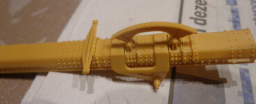

Vandaag trekken we dit topic terug op gang met de bouw van de sleep, het is nog steeds de SiG33 hoewel ik ondertussen ook de PaK40 van AFV ter beschikking heb. De handleiding vangt aan met de bouw van de kulas, waarbij je de keuze krijgt tussen een vroege en een late. In feite zijn er drie versies van kulas geweest volgens Nuts&Bolts. De eerste stamt uit 1933 en zit niet in de kit, daar zitten nog grote hijsogen op. Degene die ik ga gebruiken is de early style zonder de ogen, want de late versie stamt reeds uit de tijd dat er gebrek aan materialen kwam tijdens de oorlog; de kans is klein dat er dan nog veel Sd.Kfz.6 over waren om dit werk mee te doen. De late style wordt gekenmerkt door het weghalen van materiaal aan de rand van de kulasring.
De early version wordt ook gekenmerkt door een flens die tussen de loop en de kulas zat. Die wordt in PE meegeleverd.
Ik ontdekte hier dat ik de lade van de kulas verkeerd om had gezet. Gelukkig was dit nog een dryfit.
De loop past goed op de schuif.

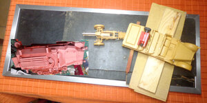

Hierbij ga ik dan ook een smalle langwerpige basis zoeken die nog wel de kans geeft om het spoorgedeelte van Miniart op te zetten.

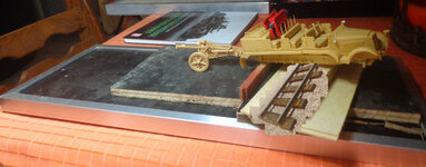

Bedankt, Marc. Vandaag is er een ondergrondje gehaald in de Opnieuw&Co. Het is wel lang genoeg om de andere half-track er gewoon achter te zetten.

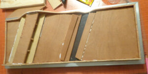

Vandaag heb ik de omkadering van het diorama uitgezaagd uit multiplex. Ik heb nog een gracht toegevoegd naast het talud van de spoorweg.

Bedankt, hier het vervolg. De bekisting is nu klaar om plaaster op te gieten. Het is zo gemaakt dat er overal maar een centimeter plaaster moet gelegd worden en dat het overal voldoende ondersteund is om gewicht te kunnen dragen. Er is alleen gebruik gemaakt van houtlijm voor het multiplex en contactlijm voor de gelakte platen onderin.
Knappe basis.
Zal +-1cm geen problemen geven tijdens het drogen ivm barsten?
Anders kan je doeken gebruiken welke je in de gips kan drenken, om dan in vorm te modelleren ;)
Dat gaat geen problemen geven, Beyond, een centimeter is meer dan genoeg. Bovendien moet er op de spoorwegbedding steenslag komen, zodat barsten daar al niet zouden opvallen.
