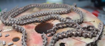

Jullie vragen je zeker af hoe het nu staat met de half-tracks. Ze zijn een poosje opzij blijven liggen en zelfs wat in de weg van andere projecten zoals het atoomkanon. De reden daarvoor waren de tracks, waarvoor ik een tijdje geleden "burnishing fluid" van MiG gekocht had. Dit was iets onbekends en ik vroeg me af of er met het spul te werken viel. Het was afwasbaar met aceton of met azijn, stond er op. Dan maar aceton in huis gehaald, dat me draaglijker leek om mee te werken. Ik had er vroeger ook mee in het museum gewerkt. Azijn gebruikten ze daar ook om de waterkoker mee te ontkalken en dat stonk uren in de wind. Het betekende wel dat de recipiënten die gebruikt konden worden, niet uit sommige plastics konden bestaan. Metaal kon dan weer niet omdat het burnishing-product ze zou aantasten. Uiteindelijk besloot ik twee glazen potjes te gebruiken, dan was het proces ook het beste zichtbaar.
De vier tracks op het kartonnetje moeten behandeld worden. Ik had ook twee pincetten klaar, eentje in blank staal en een gezwarte van Tamiya om mee in de burnisher te rommelen. Ik had eerst een mooi filmpje van Uschi van der Rosten bekeken, waar het gebruik van het product dat MiG in licentie verkoopt te illustreren.

Je moet de tracks eerst schoonmaken in de aceton. Aangezien ik al secondelijm had gebruikt voor de track pins zou de aceton ook de lijmvlekken voor zijn rekening nemen.
Ik had dus verwacht dat in mijn experiment de tracks ook in een paar seconden zwart zouden worden, dus filmde ik het inbrengen van de eerste track:
Het ging natuurlijk niet zoals bij het verkoopspraatje, je moet toch een minuutje geduld oefenen. Wanneer de tweede track er in ging, zag je aan de andere dat die al merkbaar donkerder was.
Weer even later, toen alles in de pot lag, kwam alles duidelijk goed op gang.
Bij het opvissen van de tracks zagen die er al goed gebruind uit. Dus niet matzwart zoals in het filmpje.

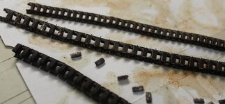

Er bleven ook plekken ongezwart, zoals in het filmpje, dus gingen de tracks terug de aceton in. Ondertussen begon het me weer te dagen dat dit samengestelde tracklinks waren. Een paar rubberpads kwamen dus terug los. Blijkbaar had de lijm ook de neiging om zich rond de rand van de pads aan te trekken, die kregen soms een wittige ring. Had ik daar dan de vluchtigere roze Zap voor gebruikt?

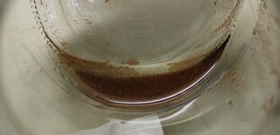

Er komt bij het wassen in de aceton een roestig restproduct vrij. Dit werd met een penseel afgeschuurd, dat ook al gebruikt was om zoveel mogelijk luchtbelletjes uit het andere potje te halen. Hier wel een houten penseel met dierenhaar gebruiken...

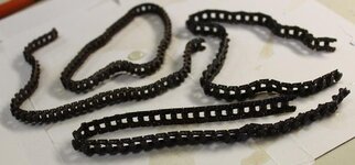

Na nog eens een sessie in de burnisher, zodat er in totaal zo'n 10 minuten onderdompeling was geweest, zou het effect niet meer sterker worden. Na een laatste wasbeurt krijg je dit resultaat.
De pads zijn achteraf wel terug te verlijmen. De lijmrand was blijkbaar toch niet weg te wassen, dit zal ik moeten wegschilderen.
Dit is de drab die overblijft, het is duidelijk dat er een chemische interactie gebeurd is. Aangezien je het product moet verdunnen met evenveel water, heb ik het na gebruik overgegoten in een groter flesje. Het zou nog een paar keer herbruikbaar zijn, al vond ik het nu al aardig verkleurd.
De tracks na droging. Deze zullen nog wel eens met een grove borstel behandeld moeten worden, want er zit nog wel wat troep op. Zoals te zien is, dringt het product niet helemaal door in fijne gaatjes in de tracks, ook als je probeert de luchtbellen er uit te borstelen. Een beetje jammer omdat dit net de plekken zijn waar minder slijtage optreedt dan de buitenzijde van de track. Dat valt wel met een wash op te lossen. Het belangrijkste is dat we nu terug aan de slag kunnen met de half-tracks. Ik leer er vooral uit dat je best de tracks nog voor het samenstellen al in de burnisher steekt; wel eerst eventuele gietresten afvijlen.
zou ik niet doen, want het is een laagje dat erop ligt, maar er ook gemakkelijk weer af gaat... bij veelvuldige handelen kan je zomaar eens weer blinkende tracks hebben... maar wel mooi werk en interessant. Het product is een paar keer bruikbaar, maar de reactie gaat telkens trager...
Ik denk dat hetzelfde werkt als Noverox dat roest omzette in een zwarte laag en nooit meer ruste , dat werd vroeger veel gebruik toen auto's nog roestte

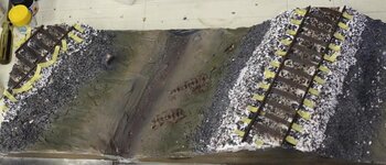

Een nieuwe update over de ondergrond. Die was zo ver gevorderd dat de stukken spoor op het talud lagen. Ik heb ze dan met contactlijm op hun plek gekleefd. Daarna was er wel nog veel ruimte te vullen tussen en op de bielzen, want er was me gezegd dat die diep ingebed liggen in de ballastlaag en dat je eigenlijk niet veel meer van het hout hoort te zien. Ik moest dus iets tussen de balken smeren dat daarna met steentjes bedekt kon worden.
Ik besloot dit te doen met tegellijm die ik eigenlijk gekocht had om de gootsteen mee te betegelen. Hier was meer dan genoeg van over. Met een schroevendraaier kon ik het tussen de liggers draperen. Het weer werkte toen goed mee zodat ik dit op de tuintafel kon doen. Zo kon het overschot makkelijk gerecupereerd worden met een stoffer en blik.
Daarna werden er steentjes in gedrukt. Er bleef altijd wel van het spul zichtbaar, dat zou achteraf nog bijgespoten moeten worden.
Hier was het mengsel verzadigd. Er is tussen de uiteinden gedrukt zodat die wat uitsteken. Er moesten nog steentjes geschilderd worden voor het andere stuk. De vorige dagen was het heel wat minder weer, dus moest dit binnen opgebracht worden.
Het gemakkelijke deel was nu afgelopen maar er moest wel een methode gevonden worden om het al geschilderde spoor te maskeren zodat de steentjes daarrond bijgespoten konden worden.
De grote stukken hout konden al met tape afgedekt worden. Het plan is om morgen een potje Maskol te gaan kopen en dit op de zijkanten van de bielzen te kwasten. Ik heb wel vastgesteld dat er al een vijftal ankerpuntjes voor de rails ontbreken. Die zijn zeker weggeveegd met de reststeentjes. Ik wou eens testen of ze komen bovendrijven als ik die in water gooi.

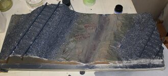

Er was me gezegd dat de verspreiding van ballast niet realistisch was, dus is er terug een deel vanaf gehaald. Er zal wel terug wat van de liggers geschilderd moeten worden, maar dat kan weinig problemen vormen.
Er is al terug geschilderd over de bielzen.
Voor het maskeren van het spoor heb ik mijn rolletje Tamiya tape opgebruikt.
Daarna heb ik een vloeibaar maskeringsproduct gebruikt, Micro Mask. Dit is een stroperig blauw gekleurd spul dat je met een penseel aanbrengt. Er staat dat het bedoeld is voor emailverven, wat goed uitkomt aangezien ik hier Hubo spuitbusverf gebruik. Het dient voor de hoekjes waar je met tape niet geraakt.
De rails heb ik tenslotte bedekt met een opengesneden rietje.
Het spuiten was daarna snel gebeurd.

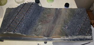

Ik heb de tape er meteen afgehaald, het is nu wat afwachten tot de verf droog is om ook de velletjes van de Micro Mask weg te halen. Er zal achteraf nog minimaal bijgespoten moeten worden. Het valt me wel op dat de steile helling aan de binnenkant nu onmogelijk te beklimmen is voor de halftrack. Hier moet misschien nog iets toegevoegd worden om het niveauverschil te verminderen.
Het lijkt mij iets onwaarschijnlijk dat een hoogte van deze stenen zo mooi zou blijven liggen als daar telkens treinen over denderen...
Het is gewoon te steil...
Het ziet er een beetje ongeloofwaardig uit naar mijn bescheiden mening.
Maar dat had ik al eens geopperd dacht ik, dus zal het hier maar bij laten ;)
Wat je eventueel wel nog kan doen is de ruimte tussen beide sporen ophogen?
Anderzijds heb je wel een leuke tip gegeven ivm de rietjes :D
