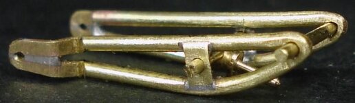

alph_E_zps31c612ea.jpgn zo begon het dus.... met een stukje PE te knippen van een stripje PE-schroot (ja, ik bewaar alles...).
Het PE plaatje wilde ik juist tégen de stangen solderen. Er tussen werd me te priegelig..
Met vijlen en schuren kun je immers verder modelleren.
Stangetjes wel iets vlakjes in gevijld voor een beter hechtoppervlak.

Verbinding afwerken messing is een stuk harder dan tin, maar laat zich met een hobbyvijl makkelijk beiveiluhh..
Links zie je de bijgewerkte verbinding.
Ik besloot geen gecompliceerde vorm er in te vijlen. Gewoon netjes... er moest ook nog een gaatje in geboord.
Later nog wel alles mooi glad geschuurd.
Samenstellen van de vork... eerst 'ns bekijken...
Gaatjes geboord (0,5mm) en een stukje Ø 1.0mm buis ertussen vastgezet met plastic sprue pennetjes.
Hoe de buis (roodkoper) uiteidelijk vast komt te zitten is nog niet volledig uitgedacht... heb al wel ideeën...
Op deze schommel-as moet ook nog een punt komen voor de bevestiging van de vering (een schroefveer).
Al verder prutselend leek 't me wel wat om de bovenste schommel-as tussen de vorkpoten ook te solderen .
Eerst zien waar ik dan die as moet gaan vastmaken..
Door sturend te boren lukte het om gaatjes bovenin te boren.
Tevens zijn nu de gaten in de plaatjes opgeboord naar 0,8mm.
Aldus geschiedde :
De schommelassen worden Ø0,85mm draad (oogt meer op schaal).
En gelukkie was het "railing dingetje" met een doorvoer van dezelfde diameter als de messing draad.
Een een bruikbaar pinnetje er aan dat óók nog'ns (net als de echte) iets achter de schommel-as zit...

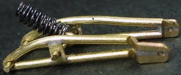

Ik vond nog een paar veertjes (binnen+ buiten veer).... even voor het idee... weet nog niet of de lengte OK is.
De schommel-assen zijn nog lang gelaten, want misschien wil ik uiteindjes waar ik de schommel-armen aan vast kan maken ?
Dit werk nam (en neemt) aardig tijd om uit te vogelen , maar kwa echte arbeid zal het zo'n twee uur geweest zijn.
Wil zoveel mogelijk solderen vanwege die stevigheid... zal hier en daar misschien nog spannend worden
omdat er gaandeweg verbindingen bij komen die ook steeds dichter op elkaar zitten...
Komt vast in orde, want heb weinig trek om alles opnieuw te doen.... joker3_zps0aa54a16.gif

Leuk te zien, hoe je dit werk aan de voorvork aanpakte.
Net zoals je soldeerwerken hieraan.....toppie ;)
En......geniet van je maaltijd :P

Heel mooi Peter, scratch werkje naar mijn hart!!

Bedankt voor je parts-offer. Die 3mm bollekes lijken me echter te groot.. boutjes ook denk ik.
Omdat je over schroefjes begint, ben ik 'ns gaan kijken wat ik heb liggen eigenlijk.
Er zitten zowaar heel fijne schroefjes bij die misschien wel bruikbaar zijn in plaats van dat roodkoper buisje,
de moertjes kunnen eventueel nog wat kleiner en platter gevijld worden.
De gaten moeten uitgeboord worden voor de dikkere schroef... en de schroefdraad is zichtbaar :33:
Nog'ns bezien, want 't lijkt me juist wel leuk om een stukje van het geheel met bout en moer in elkaar te zetten..
Misschien met zo'n schroef de vork in het balhoofd hangen..
Hier ter illustratie wat afmetingen.
