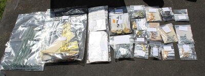

Tussen al deze tweedehands spullen ligt ook wat Vietnammateriaal, er ligt voor zo'n 100 euro aan spullen. De twee grote pakketten zijn de palmbomen van Verlinden en een brugelement, maar die komen niet op dit dio.

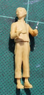

Dit is een civiele figuur, ik vermoed van Verlinden.

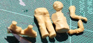

En dan heb ik nog een figuur gevonden die ik wilde verbouwen naar de chauffeur van de M151. De benen uit de heli-kit moesten wel nog een stuk uitgezaagd worden zodat de romp niet te hoog uitkwam. Daardoor viel een deel van het detail op de buik weg, dus moest dit opnieuw gemaakt worden met stukjes metaalfolie.
Hij past op deze manier in de jeep.
