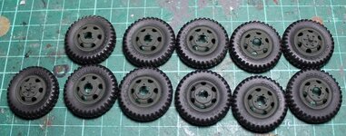

Ik heb het eerst in de kleur van de camo gespoten, zodat het kleurverschil van de tekening al wegvalt. Daarna kan de zetel bruin gespoten worden. Dat zal iets voor overmorgen worden.

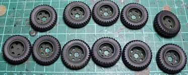

De wielen na het spuiten.

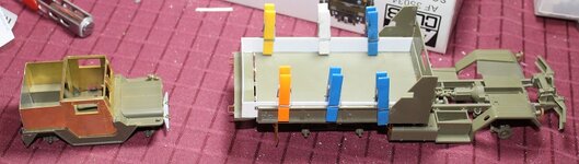

De laadbak op de truck lijmen vergde wat overreding, maar niets dat echt bleef tegenwerken.
Dat was anders bij de cabine. Hier bleek het bijna onmogelijk om de naden boven de wielkuipen weg te werken. Daarvoor was deze spectaculaire constructie nodig. Ik hoop dat dit morgenvroeg nog recht staat en dat de stukken vast aaneengelijmd zijn, want er staat wel wat spanning op. Een paar stukjes zijn afgebroken en er is mogelijk wat verf van de motorkap geschaafd. Moeilijk te begrijpen waarom de wielkuipen apart van de motorkap moesten gebouwd worden, als dit zo nauw past. Ik heb wel de achterwielen al ineen kunnen lijmen met twee wielen per naaf.

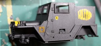

Vandaag was het decaldag. De decals voor de Wolfman waren een plezier om te kleven, dun en toch stevig. De verf was terug donker geworden na het aflakken.
Hier was de gele striping op de kap nog aan het opdrogen. Ik weet niet of de Daco Sol echt nodig was, maar het hielp wel om de laatste luchtbelletjes weg te krijgen.
Hier is de decal mooi over de verstevigingsribben gezakt.

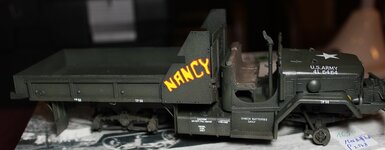

Op de cover van mijn referentieboek was het duidelijk dat er nog een nummer 4 op de deur stond. Dat komt uit mijn sparedecalbak. Ook de twee sterinsignes ontbreken nog, maar ik heb ze niet meer in de kit omdat ik ze geplunderd had voor het vorige Vietnam-project. Ik vond niks meer van de goeie afmetingen in de spares, dan wordt het morgen sterren spuiten met deze stencil.
Andere koek was het bij Nancy. Zo leuk het decallen verliep bij Wolfman, zo lastig ging het bij de truck. Op de volgende foto's moet je in gedachten houden dat er nauwelijks decals bij waren die niet in minstens drie stukken gescheurd zijn. Nochtans zat het beschermpapiertje nog op het vel gekleefd. Sommige stencils kunnen daardoor wat bewogen lijken, die kon ik gewoon niet meer verschuiven zonder nog meer fragmenten te creëren. Het zal wel meevallen eens er een wash over zit.
De tijgerkop op het geschut is wel goed gegaan. De zitjes zijn voor de Mutt.
Er zijn nog twee decals die ik niet geplaatst heb. Dat komt omdat ze niet goed overeenkomen met de foto's. Waarom AFV het groen weggelaten heeft uit de bloembladeren, begrijp ik niet goed. Ik zal proberen een deel van de bloem te spuiten en dan stukken van de decal daar over te plakken. Ik heb overigens nergens een voorbeeld gevonden van een model waarop dit gecorrigeerd was.

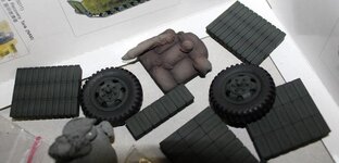

De munitiekistjes zagen er wel goed uit met de maskering en de schaduw er op. Ik had dit bij Erwin zijn truck al gezien, maar ik zag ook wat zwart-wit foto's waar het kleurverschil op te zien was.
Toen herinnerde ik me dat er zo'n echte kist op mijn boekenrek stond. Bij vergelijking waren er een hoop stencils op te vinden.
Dat moest dus op die kleintjes ook overgenomen worden. Met een fineliner is dit niet zoveel werk. Gelukkig waren er geen decals hiervoor, met alle miserie van de vorige decalsessie in gedachten.
Hier zijn ook de kleinere kistjes voorzien van stencils en is er gebruik gemaakt van grijze chipping, aangezien er veel gelopen werd over deze kistjes.

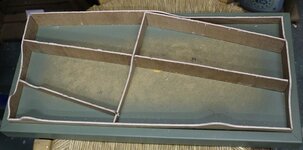

Daarna zijn er in multiplex zijkanten gemaakt aan de grondplaat. Ik besloot om de weg op 4 centimeter hoogte te zetten en de heli op 2.
Bovenaan zie je de bekisting van de weg en daaronder zal een rijstveld komen met de heli. Waar de irrigatieplateaus afgebakend zijn, zie je hobbels in de zijplaat. Daar zal een dammetje lopen dat verbonden wordt met de weg. Ik heb de positie zo gekozen, dat de helikopter er nog tussen kan.
