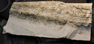

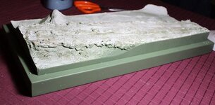

Het totaalbeeld gaan we toch pas een stuk later kunnen beoordelen. Hier is het dio al eens terug met het plaaster er op en de zijkanten afgewerkt. De weg is bestrooid met rijnzand en ik heb 2 rubberen banden uit de kit als radstempel gebruikt voor de sporen. Dezelfde verf is dan gebruikt om de zijkanten te spuiten en er kan nu al wel wat bruin geschilderd gaan worden.
Dat apparaat doet wel goed dienst, het is een Black&Decker. Heb je de borgmoer goed aangedraaid, Rudi?
Enkel complimenten, met de plaatser erop geeft het meteen een ander zicht dan enkel met de plankjes.
Bedankt, Marc. Vandaag gaan we nog meer toevoegen. Ik ben er gisteren al aan begonnen. Ik was vergeten om deze keer pigment bij de plaaster te voegen, dus moest de ondergrond zwart geschilderd worden.

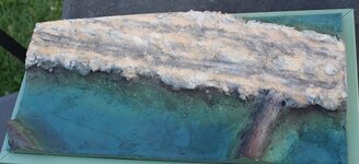

Dan ging hierover een roodbruin mengsel. Alle gebruikte verf is trouwens Vallejo. Dit is Ferrarirood en Flat Brown.
Dan kwam een lichtere modderkleur.
Dit is lichte zandkleur, die vanuit een lage hoek over de sporen gespoten wordt. Zo wordt het diepste deel niet mee gespoten.
German camo green wordt naast de weg gebruikt voor de zone waar er begroeiing komt.
Het diepere deel van het rijstveld krijgt een lading transparent blue bij dat groen.
Een tussenstand. Er is al heel wat kleurvariëteit, maar er valt weinig geel zand te bespeuren zoals dat al aan de wielen plakt.
Tijd voor het pigment dus. Er was nog over van het mengsel Vallejo geel en Mig Europe Dust. Door het droog met een penseel aan te brengen krijg je meteen een kurkdroog zandeffect. Het pigment wordt tussen de zandkorrels geborsteld waardoor dit er meteen minder als schuurpapier gaat uitzien.
AK lichte zandkleur wordt op de hogere delen geborsteld. De sporen houden hun donkere kleur. daarna heb ik de sporen met een bruine wash behandeld om ze terug wat te laten contrasteren. Met een roodbruine wash is ook de weg wat afgebakend van het talud.
