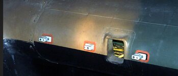

Mooi maar je geeft zelf aan dat je de masks boven het model houdt om een "overgang" te bekomen... dat is echter totaal verkeerd bij RAF toestellen. De RAF gebruikte "hardmasks" om hun toestellen te spuiten/schilderen, letterlijk, ze gebruikten masks gemaakt van linoleum die ze op de toestellen legden om de camouflage te spuiten.
Nwdankt voor de info Dan
Als ik ze er op plak krijg je scherpe overgangen en die zie ik niet op de referentiefoto' die ik heb. Dus er kan best gebruik gemaakt zijn van sjablonen, maar dan is er geen scherpe lijn tussen de kleuren.

Volgens de bijgevoegde foto's moeten de camo kleuren hoe dan ook in mekaar overvloeien (en dus geen harde lijn vormen). Voor dit schema kan je best gebruik maken van de techniek met Blu tack waarbij de kleuren iets strikter in mekaar overvloeien.

De overvloeiing kan je "regelen" door de dikte van de Blu tack "worstjes" te wijzigen (dikker of dunner) en de hoek waarin je gaat airbrushen aan te passen.
Ik volg gedeeltelijk je uitleg Dan. De techniek die je hier uit de doeken doet was geen standaard techniek die de RAF hanteerde. Veel hing af van of het een field modification was of factory fresh en wat de grondploegen tot hun beschikking hadden om de toestellen weer op te lappen. Er waren zelfs toestellen met zowel stukken hard-edge camo en soft-edge camo (zie foto hieronder)
Als je referentie gebruikt is het best om foto's erbij te nemen uit die periode i.p.v. foto's van een museumkist want die zijn vaak niet accuraat.
Dus naar mijn bescheiden mening kan je hier alle kanten uit.
Persoonlijk vind ik dat de groene soft-edge camo iets TE soft is, maar dit kan je nog recht zetten als je de andere camo kleur gaat spuiten. En dat kan inderdaad het beste met de blue tack worstjes zoals Airbus al aangaf.
