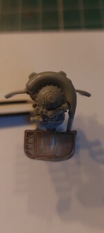

Verder begonnen met de motoren, pe setje voor de koeler is wel een meerwaarde, moet nog even kijken of ik 1 of 2 motoren open kan laten zien, best mooie motoren om zo maar te verstoppen onder het plaatwerk.

Wat aan serieproductie gedaan vandaag. En nog even het verschil van de radiator met en zonder pe
Alle enginecovers zitten standaard dicht, zonde van al hey werk, want je ziet dan alleen de uitlaten terug en een deel van de voorzijde van het blok.
Nieuw mesje in de houders en toch gaan snijden in de motorgondel.
En een dry fit met beide delen en de spant, moet nog welniets van een frame maken, andrers zweeft het blok in de lucht.

Edwin, mooi werk maar vraag je je dan soms niet af waarom je dat allemaal doet met die PE wanneer je er achteraf (vrijwel) niets meer van ziet ?
Die pe ga je wel zien, zijn radiatoren. De rest van de motor niet.
Ik heb ooit de felixstowe gebouwd van WNW, magnifiek interieur en zag je ook bijna niets van terug. Gelukkig heb ik de foto's en ik haal veel voldoening uit het bouwen zelf en niet zo zeer aan het kijken naar modellen die af zijn. Ik heb ook bijna niets thuis staan, verkoop eigenlijk alles aan liefhebbers.
