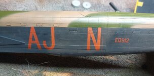

Dan verder gegaan met de serienummers, omdat ik een specifiek toestel wil bouwen kan ik de decals niet gebruiken, ik spuiten ook liever zo veel.mogelijk. moest ik dus zelf een mask snijden voor de AJ-N met serie nummer ED912, die laaste zijn masks van 1manarmy, helaas heeft hij de letters niet in het juiste formaat.
De letters gaan over een behoorlijk uitstekend romp deel.. dus de mask goed aangedrukt en vervolgens eerst een dun laagje vernis gespoten om doorwerken straks te voorkomen.
De roundel is niet de roundel die ik straks ga spuiten, maar zit er alleen maar om de juiste afstand aan te houden tussen de letters en de roundel. Deze heeft 3 kleuren terwijl de roundel op de dambusters de 4 kleuren roundels hadden.
Na een aantal zeer dunne laagjes rood gespoten te hebben is dit het resultaat.
Ik had niet goed afgeplakt bij de N .... maar dat is inmiddels al weer verholpen :)
Gelukkig geen lekkage gehad en de kleine serieletters en cijfers zijn ook mooi gelukt.

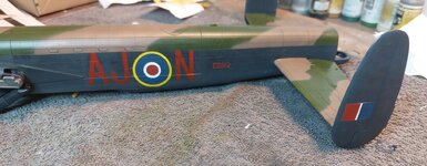

Afgelopen dagen bezig geweest met de roundels en wat belijning aangebracht.
Masking kost veel tijd en dan ook de droogtijd tussen de kleuren in de kleine roundel op de romp
Resultaat is goed al.zeg ik het zelf. Ben sinds een klein jaar groot voorstander van zoveel mogelijk decals namaken met masks en da airbrushen.

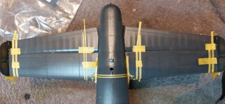

De onderzijde is gereed. Moeten alleen nog wat lijnen boven op de vleugel gespoten worden.
De roundels aan de zijkant van de romp en de vlag op de staart.
