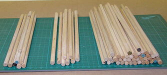

Het dak van het huisje bestaat dus uit dunne boomstammetjes. Mijn eerste idee was cilindervormige profieltjes aan te kopen en daarvan de stammetjes te zagen, alleen zien ze er dan zo egaal en 'industrieel' uit. Daarom heb ik maar besloten ze zelf te maken.
Eerste stadium is een aantal latten (van 45 op 22 mm, 30 cm lang) te verzagen tot latjes van 9x9 mm (voor de horizontale balken) en 7x7 mm voor de verticale stammetjes.
Vermits er in de natuur maar weinig vierkante bomen voorkomen, heb ik ze daarna eerst bij benadering achthoekig geschaafd.

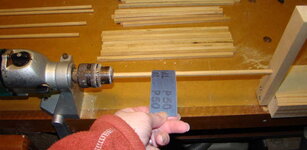

Daarna deze achthoekjes ruwweg cirkelvormig schuren, met behulp van deze primitieve 'draaibank':
Hiervoor gebruik ik grof schuurpapier (korrel 50) en niet te lang schuren opdat de stammetjes niet TE mooi cirkelvormig zouden zijn.
Later zal ik er wellicht nog even met een staalborstel overgaan om extra structuur te geven (zoals bij de balken in de gevel).
OK, dat was het dan, nu verder doen aan mijn 60-tal boomstammetjes.

- heel wat boomstammetjes bijgemaakt :

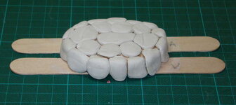

- het voetstuk voor de schouw gemaakt:
de twee 'vleugeltjes' eraan dienen uitsluitend om het voetstuk voorlopig aan de voetplaat te kunnen bevestigen met een tweetal kleine nageltjes, zodat het gemakkelijk kan verwijderd worden.
Met de schouw erop geeft dat ongeveer het volgende:
