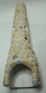

Voor ik de filter aanbreng wou ik eerst de binnenkant van de schouw spuiten. Omdat het werken met airbrush nog altijd nieuw voor me is, heb ik eerst een oefenschouwtje gemaakt in doorzichtig plastic, waarin ik de opening min of meer juist heb uitgesneden. Zo kan ik dan het schilderen ervan oefenen:
Een eerste laag (na de primer) stelt de leemlaag voor waarmee de schuw binnenin bepleisterd is (2dr Light Brown, 2dr Sand Ivory, 1 dr White, alle Vallejo Air)
Daarna een, gewild zeer oneffen laag 'teer' (1dr Mud Brown, 2dr Burnt Umber)
Hierna komt nog een laag roet, maar dat is voor een volgende post.
Groetjes iedereen,
Daniel
Aanvulling van mijn test-schouwtje:
- na het teer (zie vorige post) heb ik eerst een beetje 'echt' roet aangebracht : eerst onregelmatig met water verdunde houtlijm aangebracht en daar grafiet opgespoten. Door de aard van de ondergrond (plastiek) bleef die lijm + grafiet niet netjes verdeeld maar verspreidde zich tamelijk willekeurig:
Na een paar nachtjes drogen daarop matte zwarte verf gespoten
Op onderstaande overbelichte foto is duidelijker te zien dat de patronen die de lijm+grafiet achterlieten ook nog in de verflaag zicht baar blijven. Dit is misschien niet erg duidelijk op de foto's, maar in werkelijkheid duidelijk zichtbaar.
Het uiteindelijk resultaat komt tamelijk goed overeen met de foto's van een aantal beroete schouwen die ik bekeken heb.
Nu rest mij 'alleen maar' hetzelfde proberen te herhalen op de werkelijke schouw. Ik zal wel proberen het teer (bruin) en het roet (zwart) nog iets onregelmatiger aan te brengen.
Mochten jullie tips hebben om het realistischer te maken, wees welkom.

Dit is wel heel realistisch hoor, toen wij hier een schoorsteen afbraken zag die er aan de binnenkant net hetzelfde uit.
Allemaal ook zo van die verspreide dikke roetklompen zoals op je model.
Nu de meningen zijn verdeeld ik zou het gewoon zwart maken en in het begin van de haard zou ik grijs uitwaaien dat wil zeggen waar het vuur het hevigst is gewoon vol grijs en dan uitwaaien naar boven zodanig dat het overgaat van grijs naar zwart , kijk maar eens naar een uitgebrande bbq ik baseer me daar op
grt Marc
Je hebt het hier over asse, roetaanslag is altijd zwart hoor. Dat is soms de oorzaak van schoorsteenbrand als je je schoorsteen niet goed onderhoud.
Dat vormt op de duur een teerlaag die bij hevige hitte vlam kan vatten.
De buren van mijn schoonouders hebben het meegemaakt.
Bedankt voor de reacties Sam, Peiper en Coachke.
Nu nog proberen dat resultaat op de werkelijke schouw te krijgen :dry:
Groetjes,
Daniel
