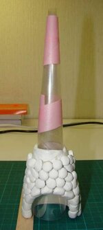

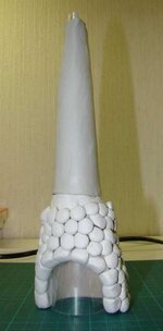

Hallo iedereen,
Volgende update: de steentjes rond de basis van de schouw zijn geplaatst :
Uiteraard moeten ze nog dezelfde behandelingen krijgen als de gevels (voegen, schuren, schilderen, filter ...)
Voor de bovenzijde van de schouw heb ik met stevige plasticfolie (ex overhead projectie slides, uitstekend materiaal ook bvb om verf op te mengen) de mal gemaakt
en er daarna Fimo rond gedrapeerd.
Zo. Dit mag terug 24 uur drogen en daarna mag ik nog een aantal steentjes maken en kleven ;)

Slim bedacht.
Persoonlijk vind ik de stenen van de schouw nogal groot en gelijk van vorm maar het schilderwerk zal dat uitzicht wel veranderen.
Bedankt Erwin en Nicolas.
Wellicht zullen ze er iets kleiner uitzien na het voegen. Ik zal er inderdaad op letten de vorm iets meer te variëren bij het bovenste gedeelte van de schouw (hoewel het natuurlijk altijd rolkeien blijven)
Groetjes,
Daniel

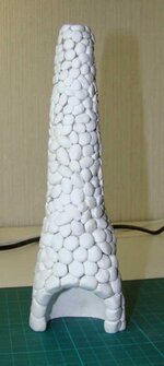

Hallo iedereen,
Alle steentjes van de schouw (behalve de onderbouw ervan) zijn gemaakt en gekleefd ! Oef ! :D:D
Voor ik ze verder afwerk (sommige steentjes een beetje afschuren, voegen, en schilderen), zal ik nu eerst de gleuf maken waar de boomstammetjes van het dak in passen. Dus eerst enkele boomstammen maken ... (na steenkapper en metser, nu houthakker ... een mens moet alle stielen kennen :) in de modelbouw )
