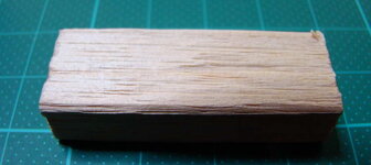

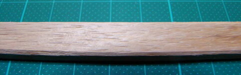

De balken hebben een beetje structuur gekregen door ze op te ruwen met een staalborsteltje in mijn Proxxon. Eventueel kan ik na het plakken nog kijken of ik hier en daar nog een stukje wegkerf.

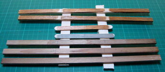

De steentjes zijn gemaakt van Fimo Air Basic. Dit krimpt een beetje (iets minder dan een mm krimp voor een steentje van 10 mm), maar dit is niet erg in deze toepassing. He kleeft ook niet op de houten ondergrond, zodat ik ze nadien met alleslijm moet vastkleven (wat me dan de mogelijkheid geeft nog een beetje met de schikking te spelen).
en test-strookjes van gevernist hout (ramin, den, en ijsstokjes, en hout bewerkt met ijzeracetaat (azijn + staalwol). Wellicht zal ik voor deze laatsten kiezen voor de balken die buiten zichtbaar zijn.

Ik vind dit een mooi initiatief daar het de link legt tussen strip en hobby, het bouwen.
Zo zie je maar hoe veelvuldig onze hobby is 😜
Mooie vorderingen met het huis. Ben je er nu al uit hoe je het wil bouwen, kwestie van het interieur te kunnen zien of niet....😉
Goeie start genomen. Eventueel bij het maken van de muurtjes proberen om de stenen dichter bijeen te schikken zodat je minder dikke voegen hebt, denk dat dat fijner/mooier zou uitkomen.
grtn Eric
