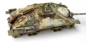

De enamelwitte Humbrol werd in washvorm in verschillende viscositeit toegepast over het model. Morgen de volgende stappen, nl. een Clearlaagje + een vuile wash om een eerste verwering te bekomen !
De Hetzerpoep :
Let niet op uitlaat en reservetracks, die komen in een later stadium aan de beurt.
Vriendelijke groet van Guy.

Makamba, alles wordt op mekaar afgestemd, daar waar ik harmonieuze delen wil, kan ik met mijn eerste vuile wash de zaken naar mekaar trekken. Waar ik kleurenspel wil bekomen, kan ik de viscositeit van mijn wash aanpassen. Enkele wielen mogen er echter van mij steevast visueel uit springen om saaiheid te voorkomen. Ook zo'n Schürze die wat pittiger kleuren heeft, zal ik zeer zeker vlak boven een paar wielen hangen die ingetogener van kleurstelling zijn. Op die manier krijg je diepte in je model.
Om me te verduidelijken :
Update 10 :
Loopwerk en hull kregen hun vuile wash van Raw umber olieverf. Deze werd eerst met een zachte borstel aangebracht en wat later weer plaatselijk teruggeschroefd met een beetje bevochtigd penseel (white spirit). Ook heb ik al wat zachte aflopers gemaakt langs de schuine zijden. Deze worden later nog verrijkt dmv. AK Winter Streaking Grime, welke ik ook zal aanwenden om er een pinwash mee op te zetten rond alle uitstekende delen van de Hetzer. De pret is begonnen...
Vriendelijke groeten van G.

Vandaag de eerste van drie vrije dagen en ik heb al goed kunnen doorwerken aan de reservetracks op de rug van mijn beestje, en de trackschakels op de achterkant werden eveneens aangepakt.
De reservetracks dus, die kregen voor het roestige voorkomen de volgende behandeling vandaag :
- enkele dunne laagjes Tamiya acryl mat roodbruin, dit droogt echt prachtig op en het geeft goede houvast aan de pigmenten die later aangebracht werden,
- daarna gevolgd door lokaler enkele laagjes gewoon Tamiya acryl bruin, vermat, voor de variatie tussen de tracks onderling,
- AK roestwashes in twee tonen aangebracht,
- in de nog natte AK roestwashes roestkleurige pigmenten gedabd.
* als je pigmenten verwerkt in de roestwash, worden deze ook ineens gesealed tijdens het drogen van de wash. Deze zullen nooit meer faden !
De uitlaatpijp kreeg eenzelfde behandeling, de binnenkant kreeg een royale roestlaag door er zwart pastelpigment in te borstelen, de randen en de omgeving kregen ook wat.
De lamp achterop kreeg haar blauwe kleur en werd voorzien van een vuile wash.
De beugels waarmee de reservetracks op jun plek worden gehouden, werden voorzien van een streepje wit enamel van Humbrol omdat dit gemakkelijk plaatselijk te verwijderen is om slijtage mee te creëren.
Nu genoeg geblablad, foto's ter ondersteuning van de tekst...
Iedereen een goed weekend en veel modelbouwplezier ! Guy.

Bedankt voor de reacties gasten ! Famo, ik heb roet-uitstoot aangebracht maar wellicht ben ik te voorzichtig geweest, of de donkere roetvlek gaat misschien op in de schaduw van de pijp zelf ?
Alles begint stilaan in een stroomversnelling te komen, de krik werd in een twee tonen donkergeel (lichter bovenaan) gestoken en ingelijmd op de rechter achterfender, voorzien van een vuil washke voor de eerste verwering. Later wordt dit deel verder uitgewerkt met wat roest, smeer...

Prachtig machien is dat reeds geworden Guy. Ik kan uren genieten van de verweerstrepen op de flanken. Ook de uitlaat is prachtig, lekker mooie roesttinten.
Er komen nog meer aflopers Rik, ik heb onlangs een referentiefoto geplaatst en daar wil ik ietwat naartoe werken wat de flanken betreft.
