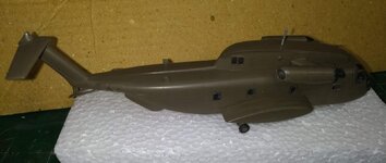

Intussen eens wat aandacht gegeven aan de jet/romp aanhechting.
Heb er een klein beetje kunnen vijlen en schuren, met dit als resultaat na een laagje verf.
Deze zijde heeft ook al de raampjes op hun plaats.
Voor de rest heb ik nog een laatste laagje verf aangebracht, nu nog met teerzwart enkele onderdelen aanstippen.
Hoe heb je die raampjes dan nog kunnen plaatsen?
En waarom ontbreekt de helft van het stabilo? :winking:
De groepsbouw bevalt hier prima, als ik het zo mag inschatten.

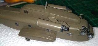

Voor de raampjes ben ik gestart met de ontbrekende raampjes te snijden uit een stukje clear plastic, van ongeveer dezelfde dikte.
ik heb er drie moeten snijden om er twee te kunnen plaatsen. Als je nu met de romp schud, dan heb je een soort rammelaar. Ze hebben namelijk een reserve raam in de heli liggen, maar hij ligt niet vastgebonden...
De andere raampjes heb ik aan twee zijden, boven- en zijkant, wat geschuurd, ook heb ik de randen iets schuin geschuurd, zodat het makkelijker in de vensters past. Deze worden gelijmd met gators glue (de witte), maar zou evengoed met houtlijm kunnen.

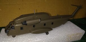

Ondertussen enkele decals beginnen aanbrengen.
De grote decal op de zijkant is een klein beetje verschoven tijdens het plaatsen, maar dat heb ik pas opgemerkt na het bewerken met decal fix en het drogen...
Hier en daar nog een kreukje dat wat decal fix can gebruiken
Zal er meer aandacht aan schenken aan de andere zijde die gelukkig de mooiste zijde is :))
